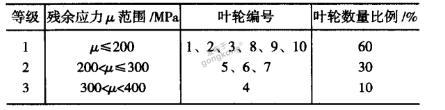

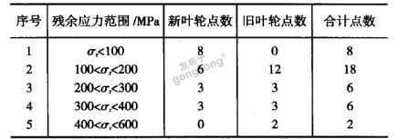

叶轮残余应力的分布如表所示,铸钢材料叶轮的残余应力主要集中在200MPa以下,所占比例约为65%。所测新叶轮检测点的结果大多小于100MPa,而旧叶轮检测点主要分布在100~200MPa范围内。
叶轮残余应力算术平均值μ的分布如表2所示,结果表明:4号叶轮的残余应力平均值最高。
结合以上两个表分析发现:不是所有新叶轮的残余应力均高于或低于旧叶轮,但是旧叶轮中残余应力值集中分布的数值(100~200MPa)高于新叶轮(<100MPa)。此外,以300MPa<μ<400MPa为例,其中旧叶轮有1个,新叶轮为0个,此范围内旧叶轮数量比新叶轮多。这与叶轮残余应力产生机理相关,旧叶轮比新叶轮多了拆装和平衡试验时对叶轮盖板表面的打磨过程,以及泵运行时设备振动、工作介质冲刷叶轮表面时产生的残余应力或是残余应力的松弛。
