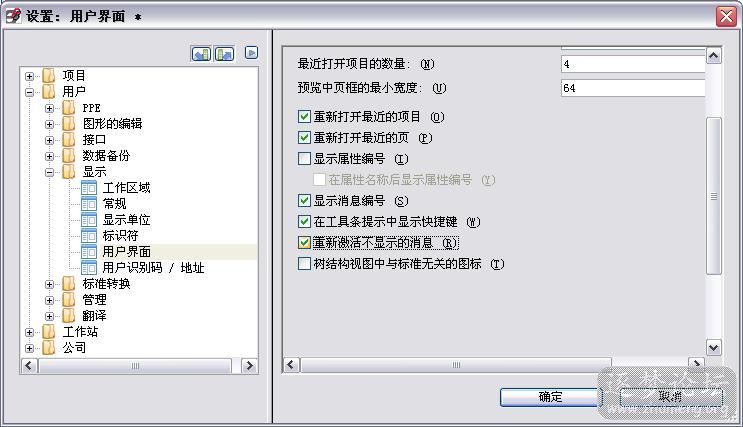

现象:EPLAN在打开.zw1文件时提示“基于权限管理的当前规定不允许执行功能'恢复项目'”。
原因:在安装完EPLAN以后在“选择菜单范围”时选择了“初级用户”,且选中了“不再显示此对话框”,导致权限不足。
解决:将菜单范围改为“专家”即可。选项 > 设置 > 用户 > 显示 > 用户界面中选中“重新激活不显示的消息”复选框。重新打开EPLAN时,菜单范围选择“专家”。

这个折腾了半天才搞定,分享给大家!

解决了 谢谢
