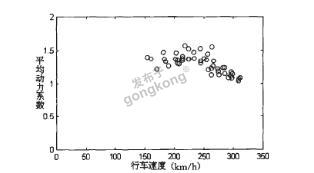

本次试验中一共测得50组数据,列车经过测站时的实际速度在155km/h~310km/h之间。
2.动力系数与速度关系
单个测点的动力系数与速度的关系显得较离散,但是观察速度与该速度下各测点平均动力系数的关系散点图,就可以发现明显的规律性。整体上看,在实测的速度范围内,行车速度从155km/h开始增加时,钢轨的动力系数首先是随着速度的增加而逐渐变大的,但是一旦行车速度增加到某一值后,动力系数会达到一个峰值,随后随着速度的增加而逐渐减小。这反映了在铁路的提速过程中,钢轨的抗冲击能力并非总是限制性因素,只要能满足产生冲击峰值时的速度要求,就不再是继续提速的障碍。
在实际测得的速度范围内,按线性变化统计分析,并取95%置信区间得到动力系数的外包络线方程式。
150<V<250时;K=1.059+3.437*10-3*V1)
250<V<320时;K=4.491-1.029*10-2*V(2)
式中:K——动力系数;V——行车速度(km/h).

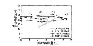

3.线路纵向钢轨动应力
高速铁路对线路的平顺性要求比较高,而列车与钢轨之间的作用力是影响列车舒适度,反映线路平顺性、列车运行平稳性的重要指标。图中的各个速度区域内,五个钢轨测点的最大动应力平均值相差不大,用折线相连起伏不大,而且,速度较大时也并不比速度较小时的起伏更大。可见,线路的平顺性较好,能够满足较高速度的行车要求。

测试表明,列车行车速度在150km/h~250km/h之间时,钢轨动力系数是随速度增加而变大的,可按式1计算;行车速度在250km/h~350km/h之间时,钢轨动力系数是随速度增加而变小的,可按式2计算。
速度增大时,钢轨动应力沿线路纵向变化曲线的起伏并没有明显的增大,线路的平顺性能够满足所测速度范围内的行车要求。
