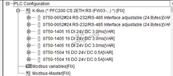

硬件配置:
750-8202 控制器*1
750-652   串口模块*2
750-1405 DI模块*3
750-1504 DO模块*2

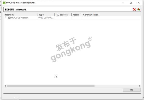

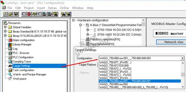

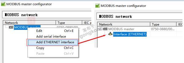

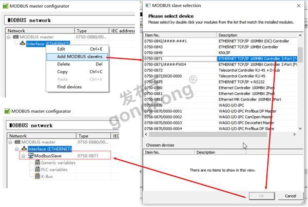

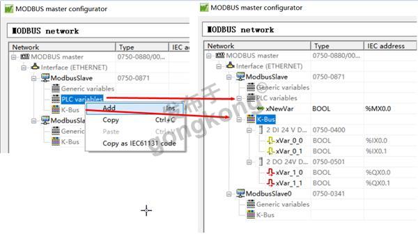

《codesys中进行Modbus TCP通讯》
主站:750-880
从站1:750-871
从站2:750-341(不带编程功能)

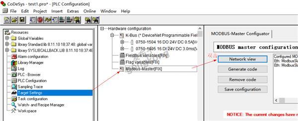

Resource——Target Setting——选择主站:750-880
通过Modbus-Master 进行Modbus TCP设置
打开Modbus-Master界面
进入Modbus Master configurator界面,里面是空白的
添加一条Ethernet总线,右键单击Modbus Master ,选择Add ETHERNET interface。
建立从站1、从站2。

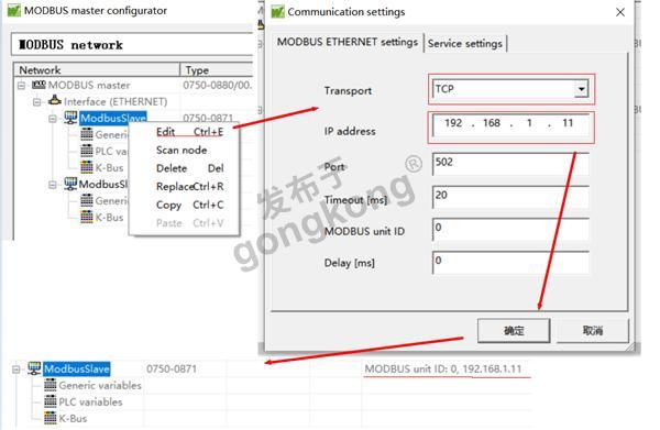

右键interface (EHTERNET)——Add MODBUS slavelns——选择从站750-871(750-341)。
设置从站IP
在从站名称右键——Edit——打开Communication settings——设置完成“确定”
从站配置通讯参数

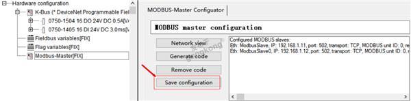

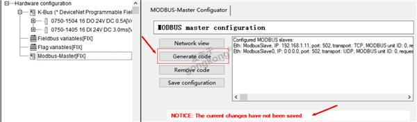

在PLC variables 或K-Bus上单击右键——选择Add。
(plc variables是内部寄存器,K-Bus是读取扩展模块的DI、DO量,因为750-341没有编程功能,所以没有内部寄存器数据)
配置完成后,点击右上角“X”关闭窗口。
最后一步,点击“Generate code”自动生成通讯程序,然后点击“Save configuration”保持项目。新建个任务TASK,与PLC_PRO程序关联。

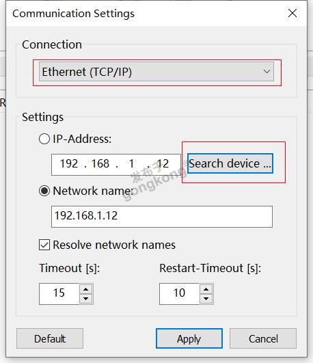

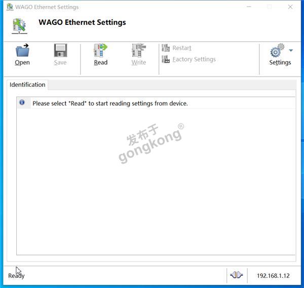

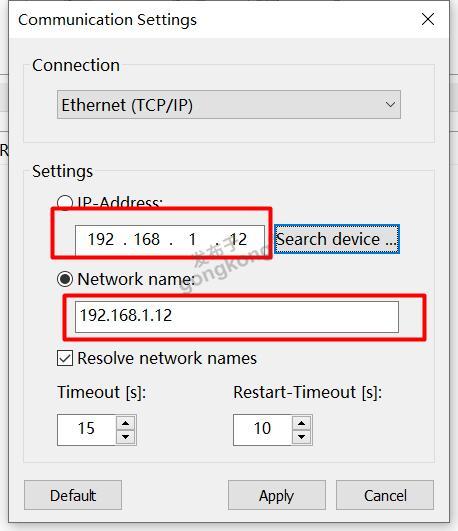

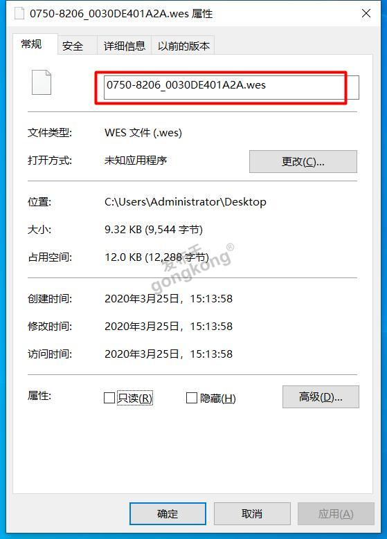

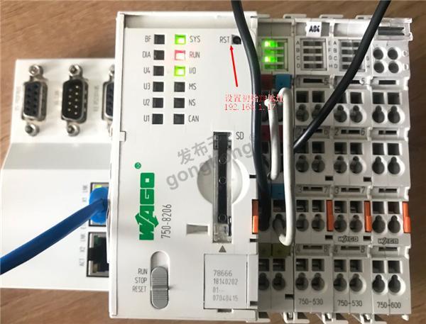

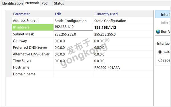

WAGO Ethernet Setting 使用说明
如图,cpu的右上角RST为设置初始IP地址(192.168.1.17)。

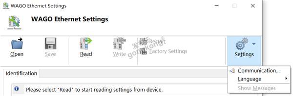

打开WAGO Ethernet Setting 软件
分情况连接:
1、不知道设备名称及ip地址的情况;
2、知道设备名称或ip地址的情况;
3、已有设备设置文档的情况;

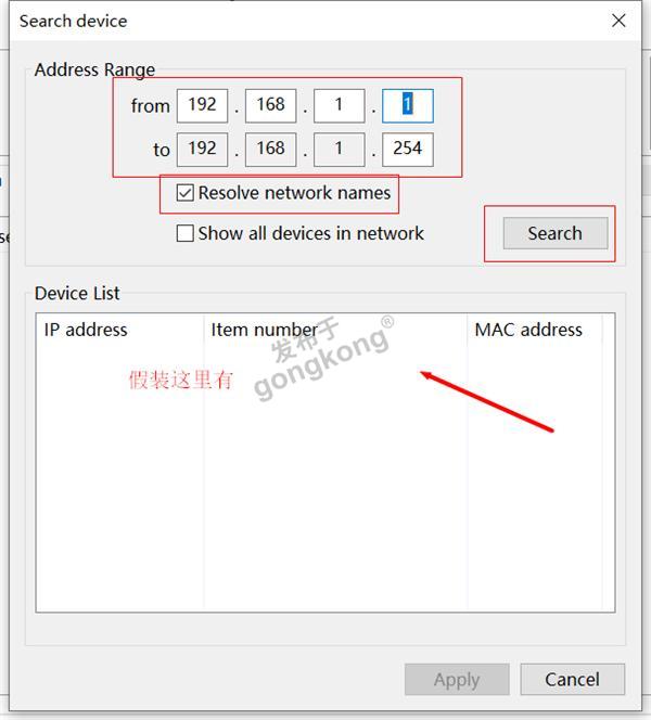

情况1:先搜索ip再进行连接,点Setting,然后communication,如图
选择Ethernet(TCP/IP),然后选择search device,
(由于借来的plc实在不给力,如此尴尬的事情让我措手不及,图以后补充)
如果连接好了万可的plc,上图箭头指的地方会显示WAGO设备,点击即可。
情况2:大体情况和上面步骤类似,只是不需要搜索,直接填写名称或IP即可连接

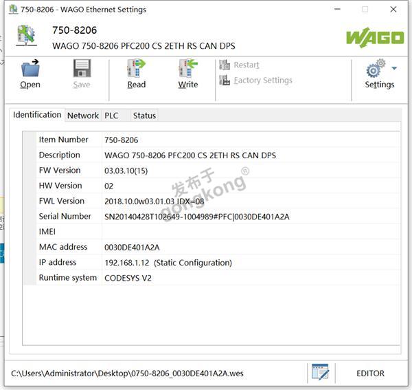

情况3:之前保存好的*.wes文件,直接打开即可,立刻就能显示设备的相关参数。
另外,连接上之后,可以对设备进行一些修改
只要能连上,这些内容对各位就是小意思了,不做赘述。
此图是连接失败
大致就这些内容,之后再进行普及

如何设定IP地址?
WAGO-1/O-SYSTEM 750系列以太网节点(包括现场总线适配器节点或现场总线控制器节点)可通过若干途径设定其IP地址:
(1)通过WAGO公司所提供的Boop软件设定其IP地址。具体相关参考boop手册。
(2)对于现场总线控制器节点还可以通过功能块设定IP地址。其方法是通过调用Ethernet.lib功能库中的ETHERNET_SET_NETWORK_CONFIG功能块来实现,并通过ETHERNET_GET_NETWORK_CONFIG功能块读取已设定的IP地址、网关地址等参数。
(3)还可通过Web界面和Ethernet setting软件设定IP地址。
(4)对于750-881、750-880、750-882、750-885几款控制器可以通过自带的DIP拨码开关来完成IP地址的快速设定
