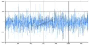

在夹带颗粒物的气流中,当颗粒与探头碰撞时,颗粒和探头间会发生电荷传递
(即摩擦起电)。气流中的颗粒自身也带有一定净电荷,当颗粒经过探头附近时,探
头上也会产生感应电荷(即静电感应)
当一个颗粒与探头碰撞时,电荷转递量的多少取决于颗粒的物理和化学性质(如
大小、电化学势等)以及速度。空间分部的颗粒物与探头碰撞的综合结果是在探头上
产生的微小电流信号,信号的强度与一定时间内碰撞探头的颗粒数量成正比。在探头
附近,颗粒通常不是均匀分布的,同时它们的流动速度也在平均速度上下浮动;所以
“碰撞”电流信号的强度也是在某一均值附近浮动。
当一个颗粒掠过探头时,感应电荷量的多少取决于探头的形状、探头和粒子之间
的径向距离、颗粒所带的净电荷量以及其轴向速度。当颗粒通过在探头所在的管道截
面时,如果将其所带的电荷当作一个脉冲信号,而由感应电荷在探头上的生成的电流
信号则是这个感应系统的脉冲响应。这样探头和它周围的空间形成了一个信号过滤器,
即“空间过滤效应”。当随机分布的颗粒掠过探头时,得到的感应电流信号则是原始
随机信号经过滤后的结果,其中包含关于颗粒流动和信号过滤器本身的重要信息
