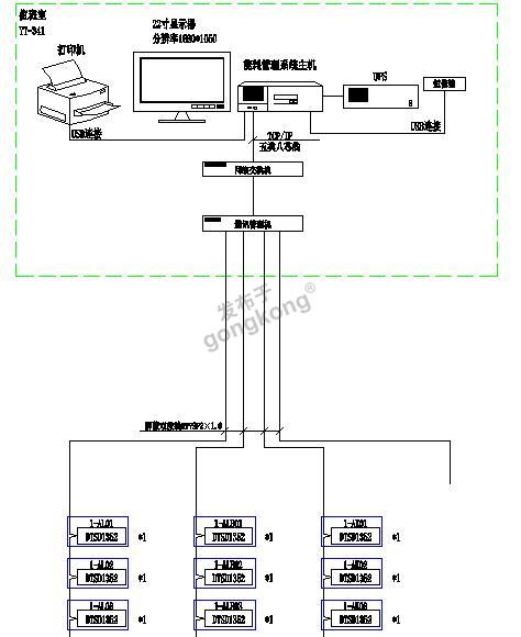

系统结构描述
  本项目共9只微机综合保护,在配电室内放置采集装置,现场智能仪表经485总线连接至对应的采集装置,现场串口服务器经网线将数据传输至监控主机上。
  本监控系统采用分层分布式结构,即站控层,通讯层与间隔层。
  间隔设备层主要为:微机综合保护、多功能网络电力仪表、智能电动机保护器开等。这些装置分别对应相应的一次设备安装在电气柜内,这些装置均采用RS485通讯接口,通过现场MODBUS总线组网通讯,实现数据现场采集。
  网络通讯层主要为:工业串口服务器,其主要功能为把分散在现场采集装置集中采集,同时远传至站控层,完成现场层和站控层之间的数据交互。
  站控管理层:设有高性能工业计算机、显示器、UPS电源、打印机等设备。监控系统安装在计算机上,集中采集显示现场设备运行状况,以人机交互的形式显示给用户。
  以上现场设备均采用RS485接口和MODBUS-RTU通讯协议,RS485采用屏蔽线传输,一般都采用二根连线,接线简单方便;通讯接口是半双工通信即通信的双方都可以接收、发送数据但是在同一时刻只能发送或接收数据,数据传输速率为10Mbps
  RS485接口是采用平衡驱动器和差分接收器的组合,抗噪声干扰能力增强,总线上允许连接多达32个设备,传输距离为1.2km以内。

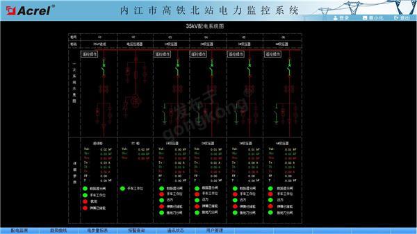

  低压配电一次图见图(1),功能有电量遥测主要监测运行设备的电参量,其中包括:线三相电压,电流,功率,功率因数,电能,频率等电参量及配出回路的三相电流;遥信功能实现显示现场设备的运行状态,主要包括:开关的分、合闸运行状态和通讯故障报警;断路器变位时会发出报警信号,提醒用户及时处理故障。微信图片_20200217160858.png
图(1)低压配电一次图

图(3)系统通讯结构示意图
