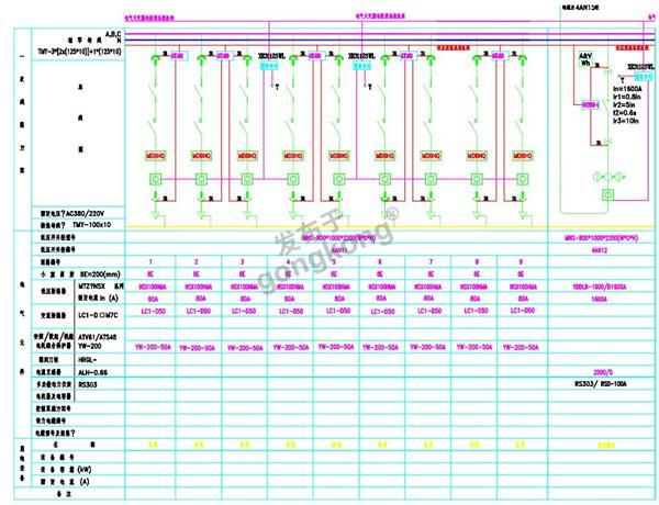

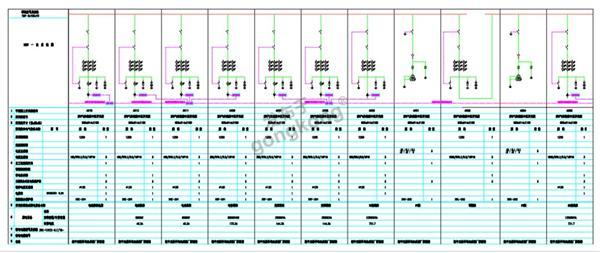

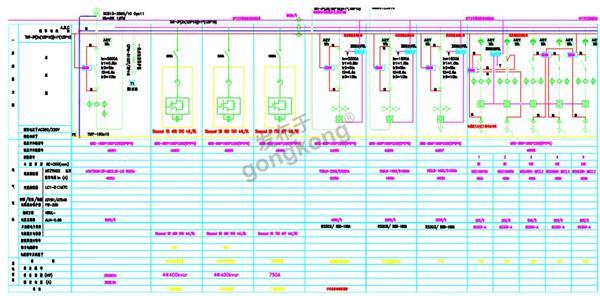

     整个配电房由10kV高压配电柜和5组0.4kV低压配电柜组成,以10kV高压配电柜和其中一组0.4kV低压配电柜为例,无线测温产品产品上图如下:
2.3 产品明细

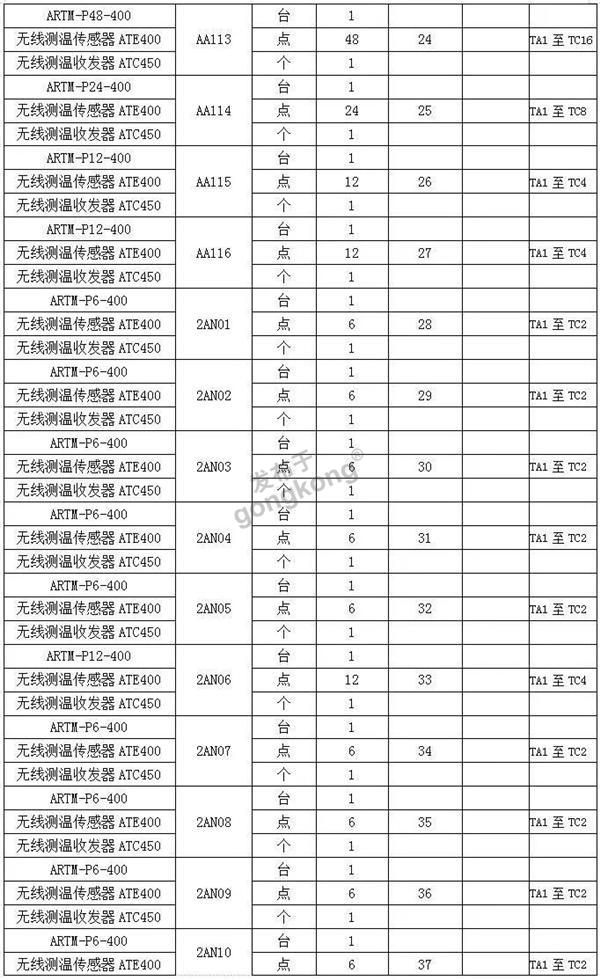

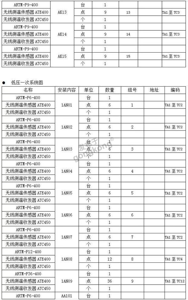

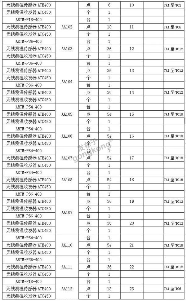

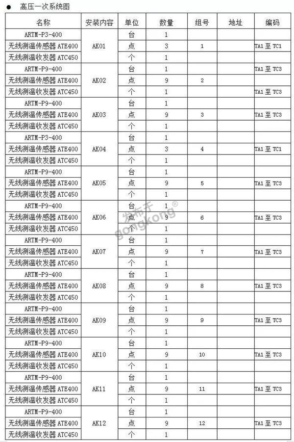

2.3.1无线测温产品
2.4 现场安装图片
     高压进线、高压出线柜、母联柜、隔离柜9点,分别按照在A/B/C三相母排3点、断路器上静触头3点、断路器下静触头3点。
高压PT柜3点,分别按照在A/B/C三相母排3点。
     高压配电室,无线测温收发器安装于电缆室处,ARTM-Pn安装在柜体面板上。
低压总进线柜6点、抽屉柜每条断路器6点,收发器安装于每列开关柜背面,ARTM-Pn安装在柜体面板上。
     各位置的传感器具体安装如下
