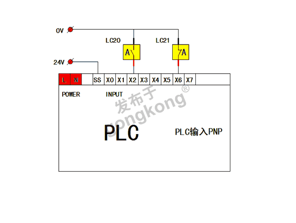

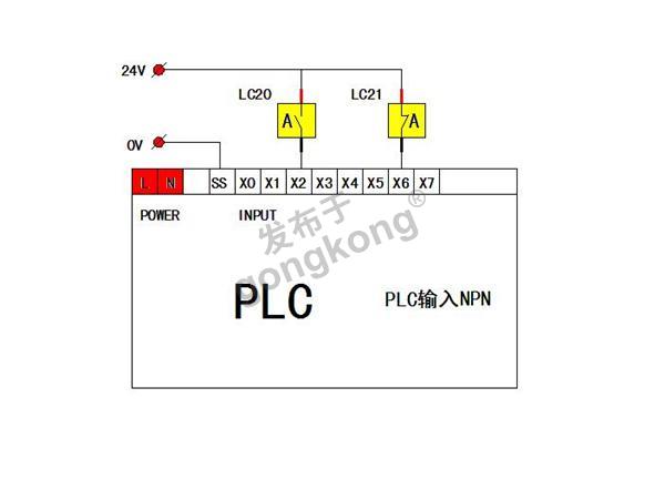

LC20H 针对PLC IO点设计, PNP  NPN 都能适用,不需要区分NPN PNP的问题。总之 简单 可靠 。

三菱的 PLC 也能使用, NPN  PNP 都可以

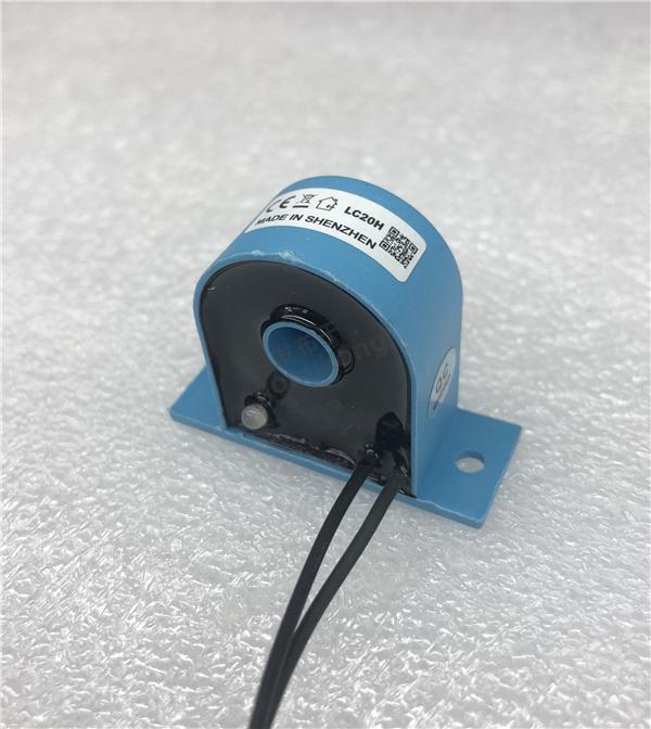

第三代 LC20H-0.1刚刚收到。这款是防水的 引线式。用在潮湿的地方非常不错。
和上一代LC20H 比较, 灯是乳白色,数据上看 响应速度提高,达到0.1S。
