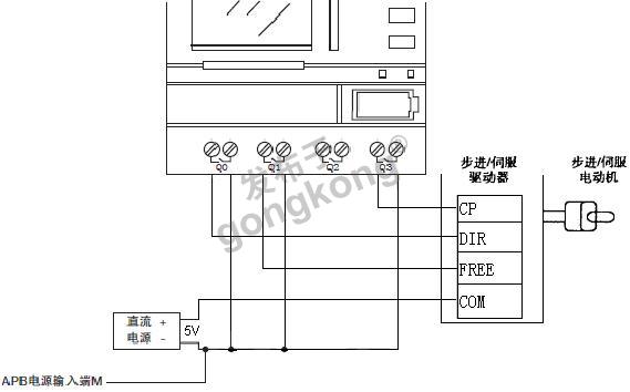

例、如果步进电机的步距角是1.2°那么电机转一圈需要300个脉冲。如果驱动器的细分数设置为4,那么电机运转的分辨率为每个脉冲0.3°,电机转一圈需要1200个脉冲。
NPN型晶体管输出PLC与步进电机驱动器的接线
其中输出Q0控制脉冲方向,Q1控制电机电平,Q3(高速输出端)为驱动电机运转的脉冲信号。

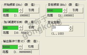

2 速度控制程序
根据实际使用场合设定控制参数
2 控制方式参数
参数设置

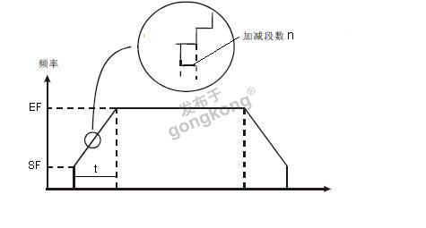

开始频率 (SF)   取值范围:1-100000
目标频率(EF)   取值范围:1-100000
(减)速时长(t)  取值范围:10-5000
变化段数(n)      取值范围:1-100
输出脉冲个数    取值范围:1-99999999
每一段的变化时间Δt = t / 段数n
每一段的变化频率Δf = 目标频率 - 起始频率 / n-1
每一段的脉冲数 = Δt /1 / f),其中f为每一段的频率(f=每一段的频率的起始频率+每一段的变化频率Δf
条件1:起始频率 ≤ 目标频率
条件2:Δt 1 / 起始频率
条件3: 起始频率 > 1
