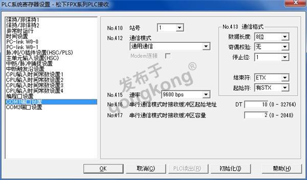

PLC使用COM1通信口,波特率设定为9600bps,数据位8位、无校验、1位停止位,起始符为STX、结束符为ETX,接收缓冲区首地址为DT10,接收缓冲区容量为2,如下图所示:
三、程序分段详解:

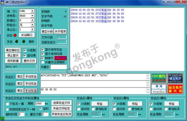

使用USB转RS485通信电缆把PLC的COM3通信插件和电脑连接起来,电脑上打开串口调试助手,设置好通信参数,串口调试助手可发送:
当串口调试助手发送02 30 32 03,此时PLC输出Y1置位,Y0、Y2~Y7复位
当串口调试助手发送02 30 33 03,此时PLC输出Y0、Y1置位,Y2~Y7复位

调试补充说明:串口调试助手发送给PLC数据如下图所示:
