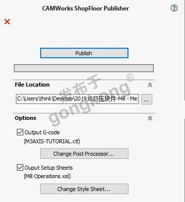

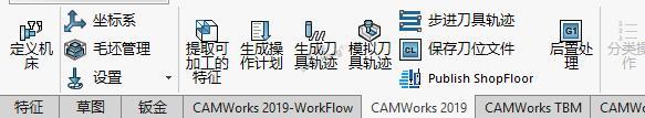

可以在CAMWorksCAMWorks-Workflow命令管理器上以“Publish ShopFloor”命令按钮的形式使用发布ShopFloor文件的命令。 (仅在为活动零件模型/装配体生成了刀具路径后,才会启用此按钮)。
执行此“Publish ShopFloor”命令后,将显示“ CAMWorks ShopFloor Publisher”对话框。 使用此对话框可以:
选择要保存ShopFloor文件的文件位置(文件位置字段)
可以选择将零件模型/装配体的G代码输出保存在ShopFloor文件中(输出G代码复选框选项)
可选地更改为零件模型/部件生成G代码所需的后处理器(更改后处理器按钮)
ShopFloor文件中选择将用于设置表输出的样式表模板(输出设置表复选框选项)
可选地在ShopFloor文件中输出零件模型/组件的设置表(更改样式表按钮)

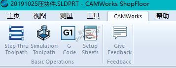

CAMWorks ShopFloor应用程序
CAMWorks ShopFloor是新引入的功能强大且易于使用的CAM协作应用程序,它使用户可以查看使用CAMWorks编程的零件模型/装配体。
CAMWorks ShopFloor应用程序中查看ShopFloor文件(* cwspflr
CAMWorks ShopFloor应用程序中打开已发布的ShopFloor文件后,用户可以使用其CAMWorks标签栏上的可用命令执行以下功能:
Ø 逐步或模拟零件模型/装配体的刀具路径
Ø 生成零件模型/装配体的设置表
Ø 查看零件模型/装配体的G代码
使用CAMWorks ShopFloor应用程序可以使制造工厂的工程师能够查看要加工的零件模型/装配体,模拟刀具路径以避免加工错误,验证G代码并生成设置表,从而以具有成本效益的方式加快制造过程。
