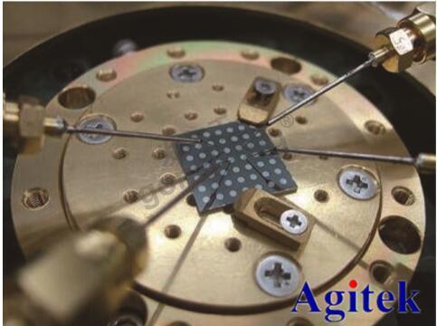

随着器件几何尺寸的减小,半导体器件特性测试对测 试系统的要求越来越高。通常这些器件的接触电极尺 寸只有微米量级,这些对低噪声源表,探针台和显微 镜性能都提出了更高的要求。
半导体分立器件I-V特性测试方案,泰克公司与合作 伙伴使用泰克吉时利公司开发的高精度源测量单元 (SMU)为核心测试设备,配备使用简便灵活,功能 丰富的CycleStar测试软件,及精准稳定的探针台,为客户提供了可靠易用的解决方案,极大的提高了用户 的工作效率。5.jpg

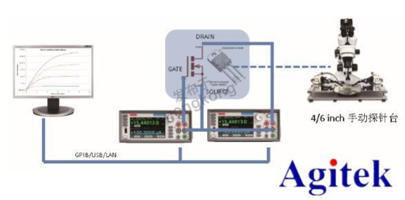

系统结构:

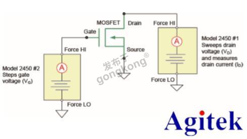

系统主要由一台或两台源精密源测量单元(SMU)、 夹具或探针台、上位机软件构成。以三端口MOSFET 器件为例,共需要以下设备:
1、两台吉时利 2450 精密源测量单元
2、四根三同轴电缆
3、夹具或带有三同轴接口的探针台
4、三同轴T型头
5、上位机软件与源测量单元(SMU)的连接方式如下图所示,可以使用LAN/USB/GPIB中的任何一个接口进行连接。
系统连接示意图

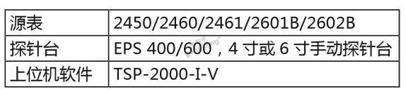

典型方案配置
