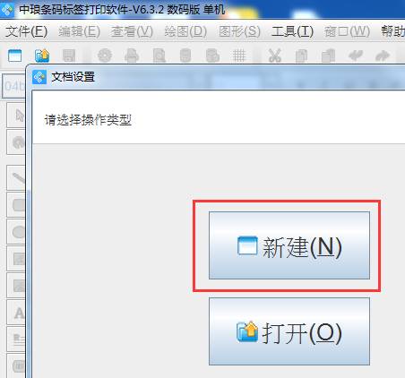

1.打开标签制作软件,点击“新建”或者“文件-新建”,弹出文档设置对话框。

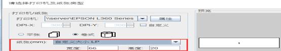

2.在文档设置-请选择打印机及纸张类型中,可以选择需要的打印机,纸张选择“自定义大小”宽度为标签尺寸加上边距及间距,高度为标签纸的高度。以下标签纸尺寸为自定义输入66*20。

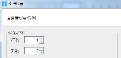

点击下一步,根据标签纸的实际尺寸,设置一行多列的标签,这里以一行两列的标签为列。设置标签行数为1,列数为2。

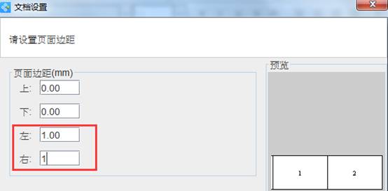

点击下一步,设置页面边距,边距只需设置左右即可,标签纸的实际边距为1。

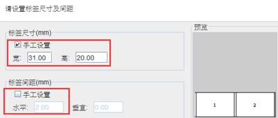

点击下一步,设置标签尺寸及间距。标签实际尺寸按31*20输入,这里可以看到标签间距默认为2,和实际尺寸相符。
再不设置其他位置及反向、画布及边线的情况下,可以点击完成。纸张及标签尺寸已经设置好了,可以在标签制作软件中设计及排版了。
