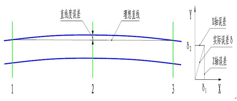

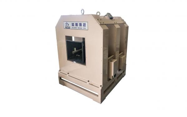

在线直线度测量仪是如何实现直线度测量的,它采用了3台测径仪分别测量不同部位的外径值,并根据算法,直线度测量仪自动运算出直线度尺寸,每台测径仪均为光电检测设备,采用的是CCD成像法测量,它是无损测量,因此对钢管的直线度能够进行高精度快速非接触测量。

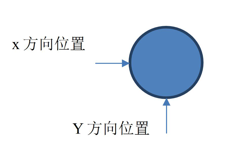

直线度测量仪测量时在水平(X轴)和竖直(Y轴)方向上各设置3组测头测量管材X轴。和Y轴方向的边缘位置,相邻两组测头的距离为500mm。直线度测量仪的使用关系着钢管质量的优劣,被测棒材通过测量仪时,每组测头采集图1所示截面的X轴和Y轴方向的位置数据。系统根据测头1和测头3采集的X轴方向位置值拟合一条直线,位置2的测量值与该直线的偏差即为位置2X轴方向的直线度误差。同理可得到位置2Y轴方向的直线度误差。设X轴的直线度误差为δ1Y轴的直线度误差为δ2,利用三角函数即可计算出棒材直线度的实际误差δ。
直线度测量仪是高质量的在线检测设备,能做到高质量的在线检测,并能实现外径尺寸的测量,对于钢管生产来说,是一种提高效率的高性能设备。
