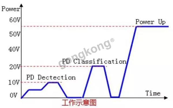

标准POE供电交换机工作过程
1、检测: poe交换机先输出很小的电压,检测到含有支持IEEE802.3at/af标准芯片的受电端设备(支持IEEE802.3at/af标准芯片简称”PD”)。
2、PD分类:检测到PD后, poe交换机对PD设备进行分类,并评估PD设备的功率。
3、供电:在启动期内(一般小于15μs), poe交换机从低电压向PD供电,直到供够PD所需的电压,为PD设备供稳定可靠的直流电。
4、断电:若PD设备断开, poe交换机会快速(一般在300~400ms之内)停止对PD供电,并重复检测过程以检测线缆的终端是否连接PD设备。

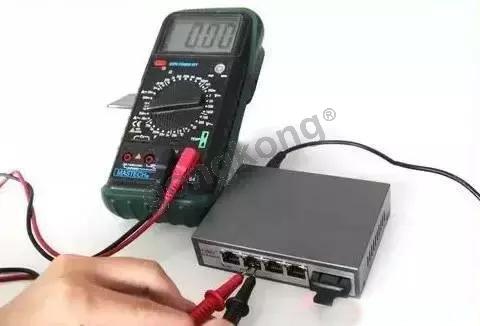

2.jpg真假POE用万能表测试方法
启动设备,将万用电表调至电压测量档位,用万用电表两表笔分别点触PSE设备供电脚(通常是RJ45端口的1/2,3/6或者4/5,7/8),如果测出有48V或其它电压值(12V、24V等)稳定输出的设备即是非标产品。因为在这个过程中,PSE不对受电设备(这里为万用表)做检测,直接采用48V或其它电压值供电。
反之,如果测量不出电压,万用表表针在2~10V之间跳动,则为标准PoE。因为在这个阶段,PSE在对PD端(这里为万用表)进行检测,而万用电表不是合法的PD,PSE不会供电,无稳定电压产生。
掌握了以上判断方法,就能够分辨出一台PoE交换机是否标准PoE供电了。
