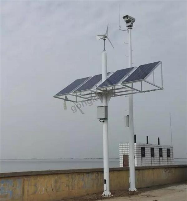

4、安装的重要性:
安装高度不仅仅被理解为点对点可视化,而是指在天线传播的菲涅耳区(无线电波术语)中必须没有障碍物或潜在障碍物。天线之间的主要RF能量在该区域中传输,因此发射天线必须在障碍物上方足够高,以保持其与接收天线之间的视线,以确保通信链路正常工作。
5、安装角度和信号调试:
无线网桥信号的质量与链路的带宽和稳定性直接相关。因此,安装完成后,必须进一步调试无线网桥信号(您可以通过调整两侧天线的方向,仰角等来调整信号强度)。它还可以根据桥接设备的信号状态指示灯检查信号强度状态或软件。
6、设备安装方法和注意事项:
如果安装了杆,所选杆不应太薄或太厚,特别是天线部分应安装牢固,风雨不会影响角度变化。
使设备远离金属物体/不利因素。 (例:加热 空调管 大型天花板结构,建筑物上部结构 和主电源线);网线不应弯曲或打结,不要太靠近强电路线或会影响传输,室外施工时应选择室外型网线,防止绝缘板老化。
7、无线网桥防雷要求和现场接地:
