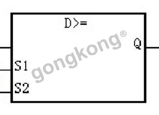

谢谢大佬们什么指令这是 点击:137 | 回复:5

image.png是比较指令

这个好像是台达PLC的里的比较指令,好像是台达ISPSoft 3.05编程软件里的大于或者等于指令

当S1>= S2  时 输出Q为“1”
