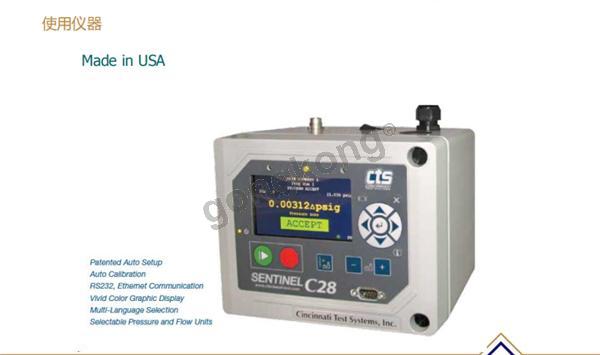

因为泄漏测试分辨率: 0.00001psi (0.07Pa)目前大多数国产气密检测仪器达不到精度要求,故选择美国cts仪器
系统采用美国辛辛那提公司(CTS)的C-28压力衰减泄漏测试
仪。这是一款高性能的微计算机型检测仪器,高强度的数据处理系统
及方便的数据存储系统为它提供了强大的检测性能。仪器带有自检和
自标定系统,同时附加一个获ISO17025认证的标准漏孔,可随时对
仪器和系统进行标定。
采用了高性能的传感器及24A/D转换器,最小可检查压力分辨
率达到0.00001psi(即0.07Pa,检测精度和重复性均处于世界领先
地位。

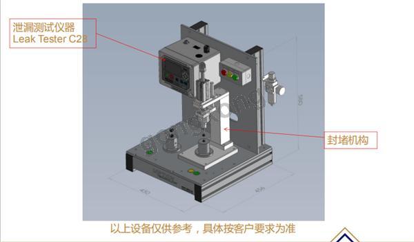

下为设备图片
下为设备图片

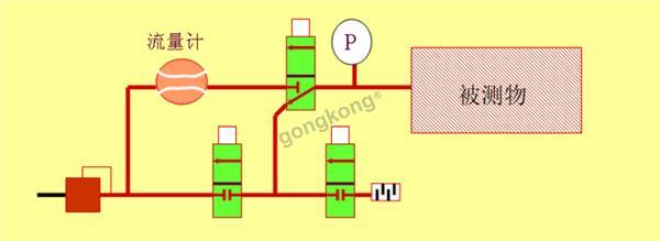

测试方式为 流量测试法
通过流量表读数变化算出泄露率。
设备可输出合格、不合格等信号给PLC,可根据需求设计自动化过程。

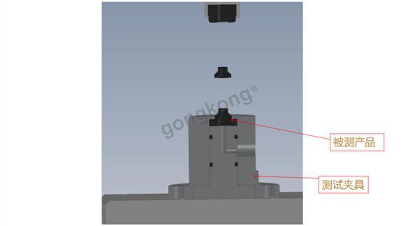

对于此次检测,夹具的设计才是重中之重。
若何设计一套能与测试产品完美配合的夹具才是技术重心,这种技术水平必须经过多年沉淀才能达到。
