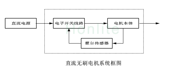

直流无刷电机的组成
直流无刷电机有电子开关线路、永磁同步电机及位置传感器三个部分组成电机系统,整个系统框图如下
