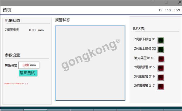

该设备主要是配合喷墨机使用,产品有高低的差别,客户只需要输入对应产品,Z轴会自动调整高度保持焦距一定。现场使用一个激光位移传感器采集现场高度值,将数值通过PLC模拟量输入,,PLC本体自带的脉冲口控制伺服电机进行调整。在此将带注释的三菱PLC源程序分享给大家。上位机程序很简单,就一个简单操作界面。
