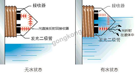

光电式液位传感器采用光学折射原理来检测液位,如果未接触液体时,内部的发光二极管所发出的光直接通过透镜返回接收器。当液体浸没光电液位传感器的透镜时,则光折射到液体中,从而使接收器收不到或只能接收到少量光线。光电式液位传感器的元件采用树脂浇封处理,内部无任何机械部件运作,因此可靠性高。且液位检测精度高,可以达到±0.5mm,这一点是其他几类液位传感器都无法达到的。 光电式液位传感器不受水垢、杂物、液面波动等外部因素影响,且材料食品级,因此应用范围广。
(光电式液位传感器工作原理)

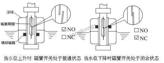

浮球式液位传感器由浮球与浮球内部的磁铁,及管内的干簧管组合成。浮球式液位传感器工作原理较落后,当液位浮动浮球时,浮球内部的磁铁会去吸引磁簧开关的接点产生开与关的动作,从而发出信号。浮球液位传感器会受水位的影响,因此液位检测精度低,且浮球极易卡死无法动作。浮球式液位传感器类无法检测粘度高、带有杂质的液体,且结构松散体积大,安装工艺复杂。浮球式液位传感器内部的磁铁易吸附水中杂质产生水垢。浮球液位传感器优点是价格便宜,缺点是可靠性低。
(光电式液位传感器工作原理)
