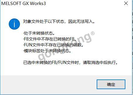

提示已经解释的很清楚了。需要把程序包括FB等编译一下(也就是里面说的转换)

怎么转换啊,以前没用过这个work3

菜单转换下的转换(快捷键F4)或者全部转换(快捷键SHIFT+ALT+F4)

三菱编程软件每次写完程序都必须编译一次,否则不能下载的
