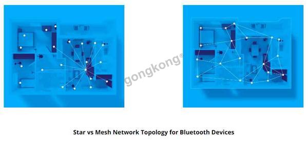

在传统的星形网络中,每个卫星节点必须连接到中心节点。虽然适用于明确定义的静态和小型网络,但由于成本和设计方面的挑战,这种网络拓扑的局限性使得扩展,开发,移动和动态网络变得不可行。星型网络拓扑的另一个限制也是范围,因为每个卫星节点必须能够返回到中心节点以便星型网络运行。但是,对于网格,多跳通信允许范围内的任何可行节点将节点消息重新发送到所需节点的任何节点。这是蓝牙网络闪耀的地方,因为网状网络拓扑可以设计为扩展到大量数字 - 目前指定为32,000个节点并适应不断变化的网络条件。

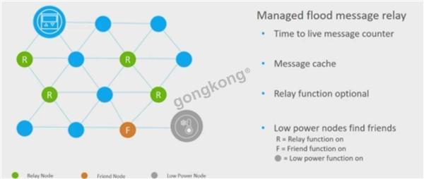

在点对点和强制线网络类型通常围绕单个集线器,并且每个连接到集线器和集线器基础设施的负债存在的情况下,网状网络拓扑可以利用网络中的每个节点作为潜在的通信链路, 或集线器(中继节点)。与星形网络相比,这可以实现自我修复和路由优化,从而提高网状网络的可靠性和效率。该功能被称为多路径传送,其中消息可以从一个节点发送并且由终端接收者通过网状网络的各种路径接收。

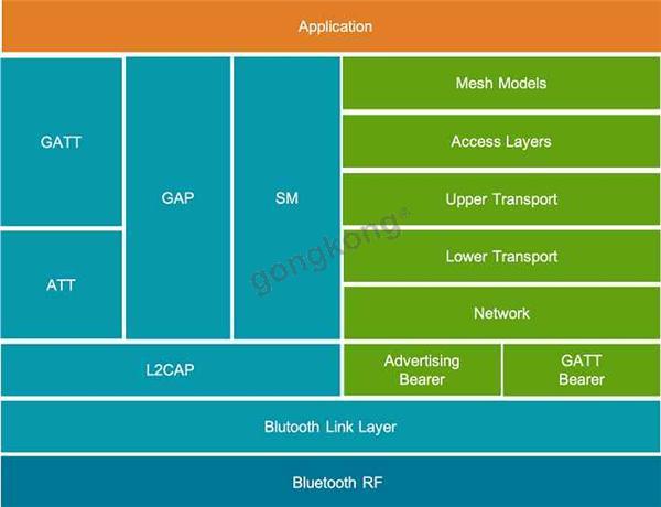

幸运的是,对于已经拥有成熟的蓝牙LE堆栈和部署的开发人员,蓝牙网络是对已建立的蓝牙LE协议的补充。使用供应商的蓝牙网格SDK,可以为给定的应用程序快速开发和优化网状网络,熟悉以前的蓝牙版本和SDK的开发人员可以轻松完成。此外,先前的技术可以通过GATT与新的蓝牙网格设备通信,这意味着只有需要网格功能的技术才需要网格开发。最后,就像许多蓝牙设备一样,用户设备设置和配置都可以通过智能手机/平板电脑和应用界面轻松实现。
蓝牙堆栈的多功能性使蓝牙网状网络能够通过网状网络中的代理节点与蓝牙LE设备(例如用户/客户的智能手机/平板电脑)进行通信。
