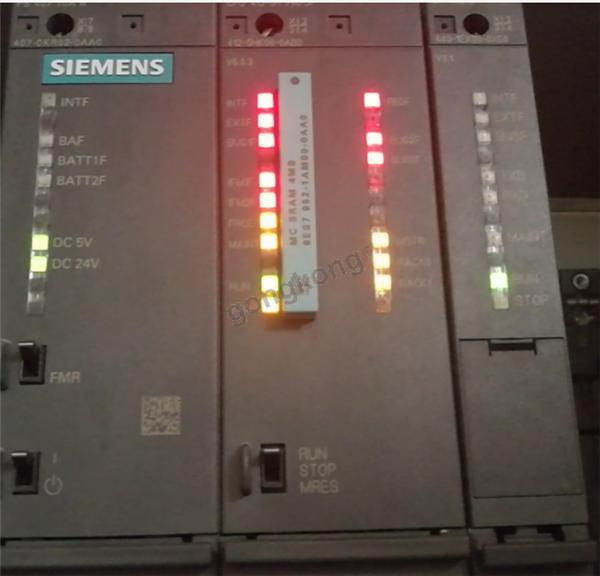

分享处理西门子PLC 400故障
下图是故障CPU截图。
冗余控制器,412
发现故障的时候这个cpu所有灯在闪烁,另外一个cpu 有4个红色灯。
分别是extf,redf ,ifm1f,ifm2f
总体来说这个4个灯主要表示冗余出了问题。
咨询好多专家最后 建议直接断电。当然有的朋友说需要下载什么程序,收集什么信息。
其实cpu自带的缓存事件就可以参考。
昨天终于硬着头皮去断故障cpu的电。
刚开始起来的时候只是没有红色报警,但是同步状态明显不对。
大约过了30min故障cpu恢复。
在断电过程中机组没有跳车,当然这是最大的欣慰
