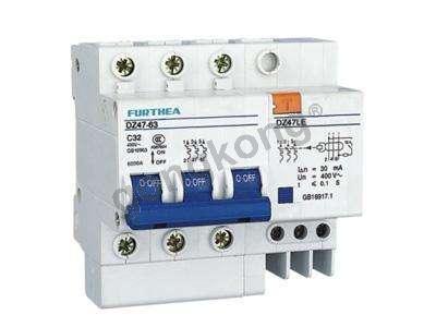

       断路器在电气盘柜和仪表盘柜中大量使用,熟悉断路器正常使用条件及安装条件,对提高电气及自动系统可靠性和安全性具有重要意义。
       断路器在电气盘柜和仪表盘柜中大量使用,熟悉断路器正常使用条件及安装条件,对提高电气及自动系统可靠性和安全性具有重要意义,本文对断路器正常使用及安装相关知识做介绍。
1、环境温度:断路器工作环境周围空气温度的上限不超过40℃,下限不低于-5℃,24h的平均值不超过35℃。
2、海拔:断路器安装地点的海拔不超过2000m。
3、大气湿度:大气的相对湿度在周围空气温度为40℃时不超过50%,在较低的温度下,可以有较高的湿度,最湿月的平均最大相对湿度为90%,同时该月的平均最低温度为25℃。在考虑上述条件时必须要注意到断路器表面可能因为温度变化而凝露。
4、工作场所的振动:无明显的颠簸、冲击和振动的场合。
5、污染等级:污染等级为3级,无腐蚀金属和破坏绝缘的气体和导电尘埃。
6、电气间隙:具有电位差的两个导电部件之间的最短直线距离。
7、爬电距离:具有电位差的两导体之间沿着绝缘材料表面的最短距离。
       电器产品的电气间隙与电器的额定冲击耐受电压Uimp和电源系统的额定电压密切相关,也与安装类别相关。安装类别有四个等级:其一是信号水平级,其二是负载水平级,其三是配电水平级,其四是电源水平级。相对地的电压为220V而安装类别为三级或四级时,Uimp分别为4.0kV和6.0kV。
8、飞弧距离:当断路器分断很大的短路电流时,其动、静触头处会产生电弧。虽然电弧会被吸入灭弧室予以冷却,但在电弧未完全熄灭之前,有一部分电弧或电离气体会从断路器电源端的喷弧口喷出损伤开关柜柜体结构。因此,通常都在安装断路器时要留下足够的空间,这个空间距离就被称为飞弧距离。
