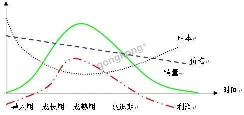

  在制造业竞争日益激烈的市场中,降低产品成本、提高产品质量和缩短产品的开发周期已经成为企业生产和发展的关键。而对于电子行业而言,厂家重点关注和解决的是产品的可制造问题,客户则对产品的质量和可靠性更加注重。因此,要在厂家和客户之间需求平衡,就必然要求产品在质量上更具可靠性,以增加产品在市场上的竞争力。
