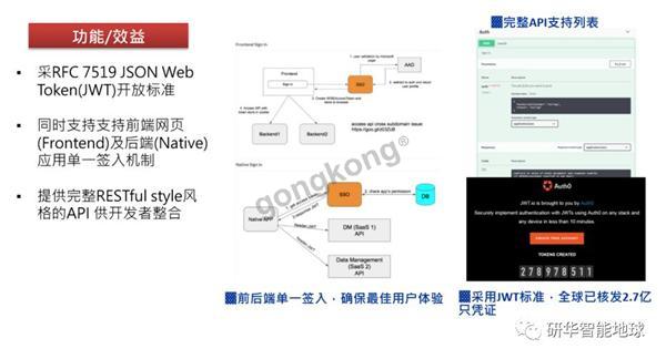

SSO具备以下特性:
● 简洁的特性
因为格式为JSON,相较于XML,JWTs可以作为一个URL、POST参数,或在HTTP Header内发送。此外,较小的size传输速度比较快不占用带宽。
● 独立的特性
凭证内容包含关于用户的信息,可以减少数据库查询来验证用户信息。
● 认证便利的特性
一旦使用者登录,每个后续请求都将凭证带在请求的表头,后端服务器收到请求即允许使用者存取该凭证 (token) 允许的路径、服务与资源。如今来说,单点登录是一个广泛使用JWT的特色,因为它简洁,又能够被容易地跨不同领域使用。
● 前后端统一支持的特性
同时支持前端网页(Frontend)与后端(Native)应用单点登录功能,确保最佳用户体验。
● 提供完整的Restful API
提供完整的Restful API供开发者整合,提高整合效率。

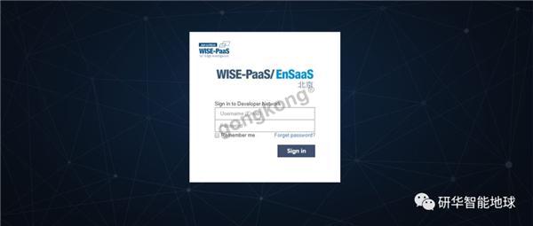

WISE-PaaS工业物联网云平台目前要求提供登录功能的环境,均已整合SSO,提供身份验证功能。
● 当用户输入错误的凭证时,将认证失败,无法登录平台。
● 限制凭证连续输入错误的次数。当超过上限次数后,会导致帐户锁定,需要等待解锁时间并尝试使用正确的凭据。
● SSO提供的Token存在有效时长。成功登录平台应用后,若无其他操作,超过有效期后自动将用户登出。
3、 提供并启用用户身份标识唯一检查功能、用户鉴别信息复杂度检查功能
● 用户名称策略:SSO使用Email作为用户身份的唯一标识,并对Email格式提供检查,凡是正确的、不重复的Email均可以注册账户。
● 密码认证:用户访问云平台应用时,需要密码认证。同时,该密码也可以用于API方式访问云平台应用资源。
● 密码策略:用户设置密码需满足密码策略,防止用户使用简单密码导致账号泄露。
