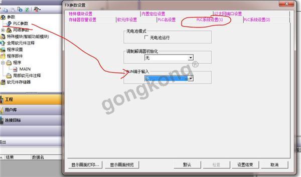

这里的参数是什么!望大神指点。

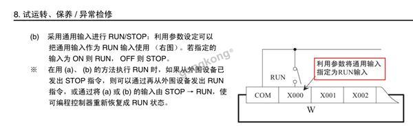

PLC参数——PLC系统设置——RUN端子输入功能。
