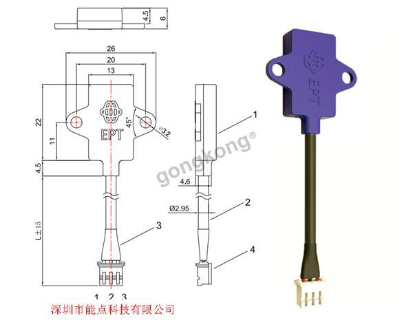

电容式液位传感器的技术参数
额定电压DC5V
消耗电流<10mA
输出信号
Digital Hight/Low
防水等级IP64
液位检测精度±3mm
电容式液位传感器的工作原理:
它利用被测体的介电常数不同,使电容的大小也不相同,通过传感器将液位高度变化转换成相应的电容量变化,再通过测量电路转化成电压脉冲宽度变化, 再由单片机进行测量并转换成相应的水位高度进行显示,该系统对水位深度具有测量、显示与设定功能。
电容式液位传感器的优点:
其他的浮球式、光电式需要给水箱开孔才能达到检测的结果,而电容式只需贴紧水箱外币即可进行检测。不接触液体,所以也就不用担心清洗与卫生的问题。而容器内无论是液体黏稠,还是液体含有咋子,或者液体具有腐蚀性等都不会影响电容式水位传感器检测的结果。
电容式液位传感器的缺点
电容式液位传感器不可以检测容器为纯金属的容器里面的液体,且对壁厚有要求,容器壁厚不能超过某些范围。
电容式水位传感器的应用:
1、饮水机、咖啡机
2、打印机、浮水器
3、浴缸、洁具、医疗设备
4、其他需要用于控制水位的电器、设备等
特性:
l、无机械运动部件、可靠性高
2、体积小、重量轻、安装方便
3、水位控制精度高
