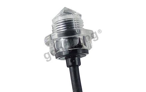

光电式水位传感器:
光电式水位传感器是稳定性强、可靠性高的传感器,光电式水位传感器采用的是光顺的水晶头,清洗十分方便,并不会存留污垢。光电式水位传感器可多方位安装,精测精度高,且安装工艺简单,更能节约人工成本。一般光电式水位传感器价格比电容式要贵。

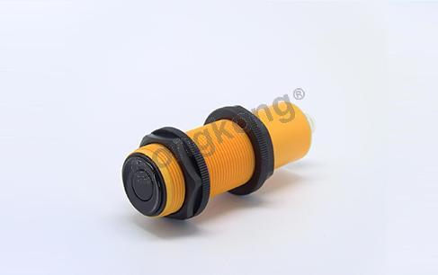

超声波式水位传感器:
超声波式水位传感器是利用声波经液体表面反射后接收,转换成电信号,并由声波的发射和接收之间的时间来计算传感器到被测液体表面的距离。所以超声波式水位传感器也是不用接触液体即可检测水位的变化,即使用超声波式水位传感器也不会产生变化。
