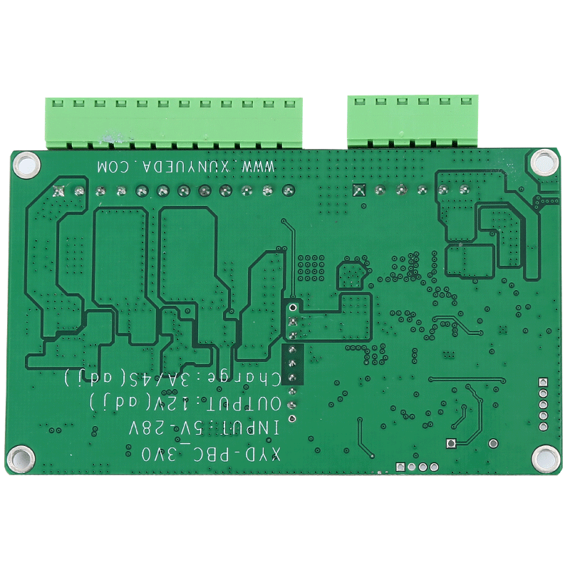

XYD-Battery完美的解决了工业主板不支持电池续航功能,该电源板具有体积小,宽温,宽电压,电量智能监控及报警功能。安装简单,接线十分方便。广泛应用于银行系统,轨道交通系统,便携机,加固笔记本,军工笔记本,无人机通讯基站设备,医疗监护仪。工业电源板 联系 13602504526
具体功能及参数如下:

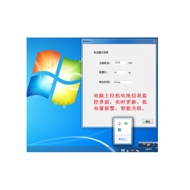

1,支持锂电池为主板续航,支持2,3,4串的锂电池,电池电容量和体积可按客户要求定制。采用USB或串口RS232与主板通讯,安装电池监控的上位机软件,智能监控锂电池的容量,精准的计算电池的续航能力,锂电池低电量时支持报警提示和自动正常关机保护,PC系统运行在死机,卡机的状态时可以强制关机,给产品带来安全和稳定性。电源板的充电电流根据电池的容量大小量身设置,电池充电模式有预充,恒流,恒压充电,智能充电管理模式使电池能循环使用500-1000个周期,大大提高电池的使用寿命。
2,宽压输入:输入电源5V至28V,浪涌保护。宽压输出:在任意的输入电压范围内,通过电源板的升压,降压,输出电压0.8V 至 55V 任意可调,默认输出为12V,输出电压稳定,精度高,电流高达15A,功率高达150W,具有过流,过压,欠压,短路保护。
3,宽温运行:-40°C 至85°C ,所有的芯片均使用进口物料,工业设计,军工品质。外部适配器和电池可以相互切换,无间隙给系统供电,也可以单独使用电源板为主板宽压输入提供解决方案。
4,支持任意合理的尺寸定制。开发周期短,费用低。

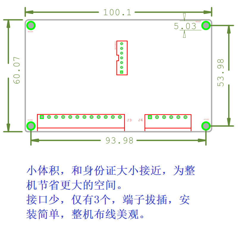

二,实物图片及接线图如下:
