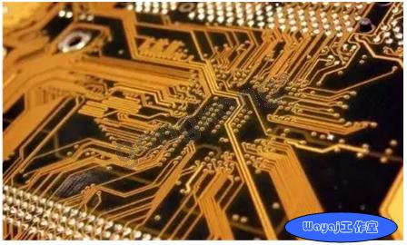

PCB作为各种元器件的载体与电路信号传输的枢纽已经成为电子信息产品的最为重要而关键的部分,其质量的好坏与可靠性水平决定了整机设备的质量与可靠性。
随着电子信息产品的小型化以及无铅无卤化的环保要求,PCB也向高密度高Tg以及环保的方向发展。但是由于成本以及技术的原因,PCB在生产和应用过程中出现了大量的失效问题,并因此引发了许多的质量纠纷。为了弄清楚失效的原因以便找到解决问题的办法和分清责任,必须对所发生的失效案例进行失效分析。

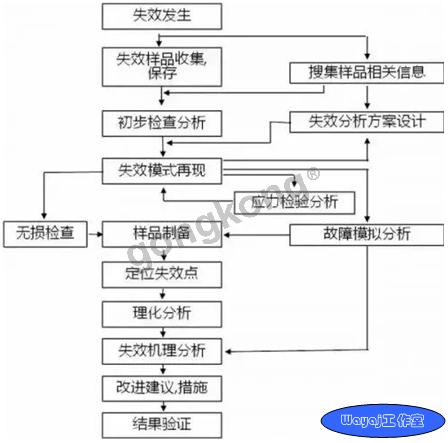

失效分析的基本流程
要获得PCB失效或不良的准确原因或者机理,必须遵守基本的原则及分析流程,否则可能会漏掉宝贵的失效信息,造成分析不能继续或可能得到错误的结论。
一般的基本流程是,首先必须基于失效现象,通过信息收集、功能测试、电性能测试以及简单的外观检查,确定失效部位与失效模式,即失效定位或故障定位。
对于简单的PCBPCBA,失效的部位很容易确定,但是,对于较为复杂的BGAMCM封装的器件或基板,缺陷不易通过显微镜观察,一时不易确定,这个时候就需要借助其它手段来确定。
接着就要进行失效机理的分析,即使用各种物理、化学手段分析导致PCB失效或缺陷产生的机理,如虚焊、污染、机械损伤、潮湿应力、介质腐蚀、疲劳损伤、CAF或离子迁移、应力过载等等。
再就是失效原因分析,即基于失效机理与制程过程分析,寻找导致失效机理发生的原因,必要时进行试验验证,一般尽应该可能的进行试验验证,通过试验验证可以找到准确的诱导失效的原因。
这就为下一步的改进提供了有的放矢的依据。最后,就是根据分析过程所获得试验数据、事实与结论,编制失效分析报告,要求报告的事实清楚、逻辑推理严密、条理性强,切忌凭空想象。
分析的过程中,注意使用分析方法应该从简单到复杂、从外到里、从不破坏样品再到使用破坏的基本原则。只有这样,才可以避免丢失关键信息、避免引入新的人为的失效机理。

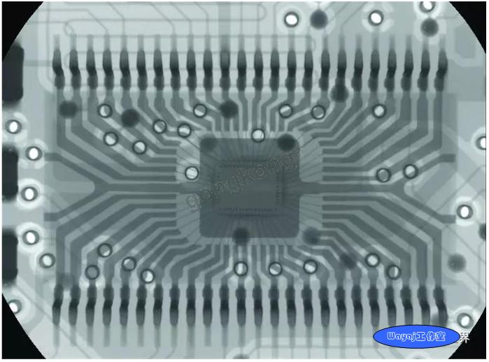

X射线
对于某些不能通过外观检查到的部位以及PCB的通孔内部和其他内部缺陷,只好使用X射线透视系统来检查。
X光透视系统就是利用不同材料厚度或是不同材料密度对X光的吸湿或透过率的不同原理来成像。该技术更多地用来检查PCBA焊点内部的缺陷、通孔内部缺陷和高密度封装的BGACSP器件的缺陷焊点的定位。
