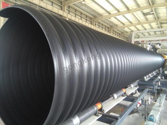

一、市政排污管热熔挤出焊接步骤及要点
热熔挤出焊接
钢带增强螺旋波纹管热熔挤出焊接的施工要点:
1)、在焊接前先检查待焊接管材两端面是否切割平整(如端口不平整,应进行修)。将待焊面控制在管材波谷居中位置,两被焊管材调正到同一轴线(让管材断开部位尽可能对齐);接口处需留1-3mm间隙,以便于焊接(但zui大缝隙一般不超过5mm)。若达不到要求,则要用工具对接口进行局部修切。修切工作可以从管外或管内(Φ800以上的管道)进行。焊接区域必须保证清洁干燥。不得有尘土和其他杂质存在;并对焊接区域内、外表面进行打磨处理,除掉氧化表层。
2)焊接所用的焊条一般应由管材生产厂配套提供,要求与生产管材所用的聚乙烯材料相同或与管材相融合好的材质焊条,要求断面为圆形、该焊条粗细一致并符合所选用焊枪焊接性能的要求。此焊条还必须要求洁净、干燥、无任何污渍。
3)必须强调要使用带热风装置的良好挤出焊机。焊接时热风装置必须使焊管材接缝端的聚乙烯能够与管材融为一体。所有焊接断面必须饱满,不能有漏焊和断口;
4)对管径大于800mm的管材,一般应进行内外双面焊接。
5)根据环境条件设定熔料和热风温度;对熔料保持一定的焊接压力;有相应缓慢的冷却时间。
