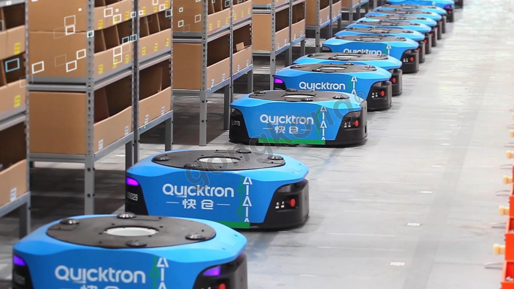

图 1 装载CE30-A的仓储物流AGV蓄势待发
在智能物流仓储领域中,自动导航车(Automated Guided Vehicle,简称AGV)主要实现定位商品位置,以最优路径拣货,然后自动把货物送到目的地的功能。作为机器人的眼睛,激光雷达是如何能够帮助仓储AGV在仓库中实现自主避障?当多辆小车交叉行驶时,是如何及时、准确停车以避免碰撞?

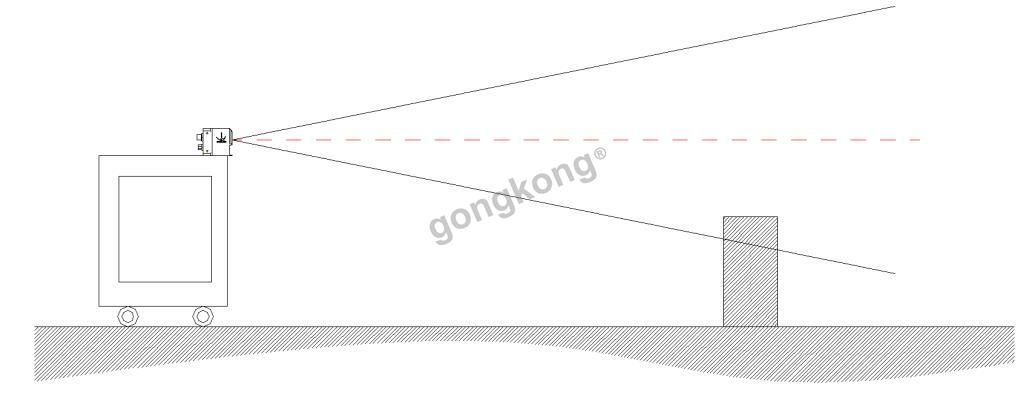

针对AGV领域的避障问题,北醒推出了CE30固态激光雷达,以替代传统的机械旋转式雷达。CE30可同时输出132°水平视场、9°垂直视场范围内的灰度与深度信息,且内部无任何机械旋转部件,以保证更高的可靠性与稳定性。相对于2D 扫面式雷达(红线示意)的单一水平面探测,CE30可以更好地规避地上的低矮障碍物。
图 2 相比与2D机械旋转式雷达,CE30可探测低矮障碍物

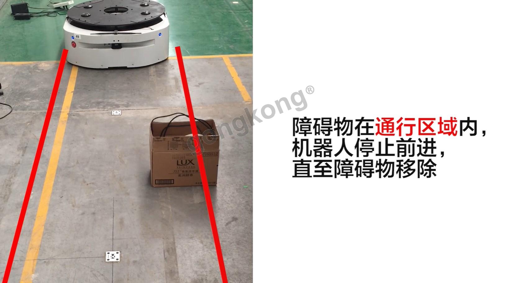

CE30-A专为避障设计。内置的避障算法,对视场范围内的所有障碍物信息进行深度整合与处理,最终只输出距离机器人最近的障碍物的方位信息。此外其独特的警戒ROI配置功能,可适应不同车宽:优先追踪机器人前进区域内的障碍物。真正做到减小客户的计算量,即插即用。
图 3 装有CE30的AGV小车在制定宽度范围内行进
一旦出现障碍物,并进入到预警区域内,雷达就会将距离机器人最近的障碍物的方位信息及时反馈给AGV控制系统,由控制系统控制机器人减速、刹车。而对于那些不在机器人前进区域内的障碍物,即使离的再近,雷达也不会预警,以保证机器人作业的效率。当障碍物离开后,机器人可以继续工作。
在实际应用中,只需要设置AGV车宽、避障范围即可,无需二次数据开发,即插即用。
