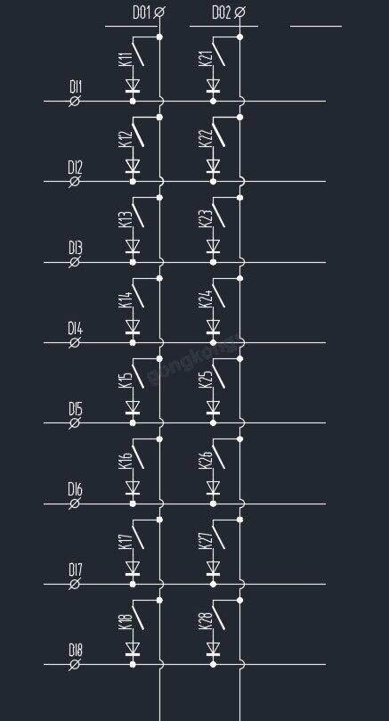

各位大神,我想做一个8×2的矩阵输入,程序我用仿真软件时可以强制X0为ON状态,但实际接电路的时候总是收不到输入X。

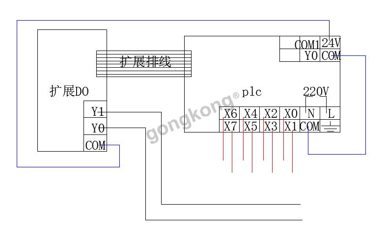

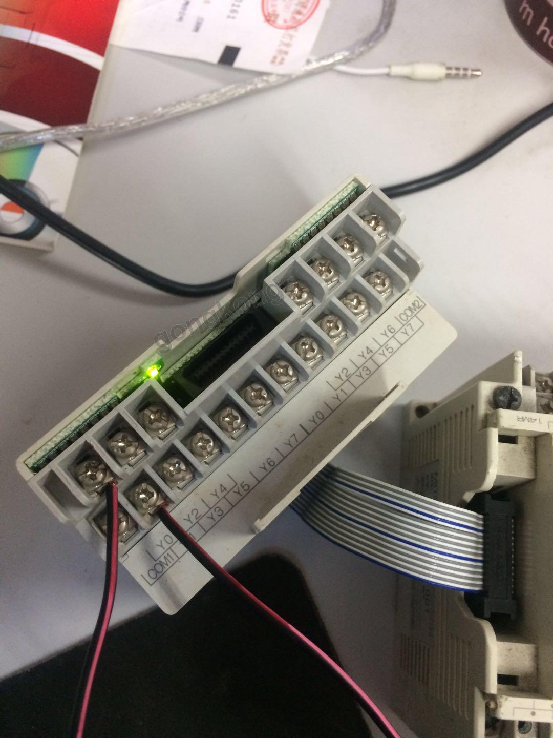

PLC为三菱的FX1N,继电器输出,要做矩阵输入所以外接了一个扩展晶体管输出。
想做一个8×2的矩阵。PLC自带24VDC电源。
1,   扩展的DO上,怎么外接24V电源?是像上图一样将24V+接在COM上吗?还是应该将M接到COM上?除了COM上面没有其他能接的地方好像。
2, 按上图我接好之后,测得输出Y0与PLC测的com之间是24V,这样是不是就说明Y0有输出了?如果不是怎么测Y0是不是有输出呢?是不是因为Y0没有输出所以才检测不到X
3,然后我就将Y0与X0的线搭在一起,模仿开关闭合,结果,只有和X1搭上的时候有电火花,别的都没有反应。是不是不能直接将Y连到X。但是矩阵输入的电路应该就是这样直接连上的吧?开关接通不就相当于将两个线搭在了一起?如果只是单个开关闭合测试,这个二极管是不是可以暂时不要?
