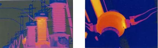

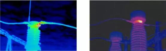

外部接线板发热是电流互感器最常见的热故障。这种情况下,由于锈蚀、压接不紧密等原因导致电流互感器一次绕组外部接线板的接触电阻升高。热像仪应用时表现出来的具体热特征是:
1、电流互感器上部接线板与外部导线的连接部位温度明显升高(如下图所示)。
2、变比连接板过热也是电流互感器常见的一种典型故障。这种情况下,导致异常发热的主要原因是由于接线板上的零部件发生锈蚀、松脱等现象从而导致电阻升高。表现出来的的具体热特征是变比连接板局部过热(如上图所示)。

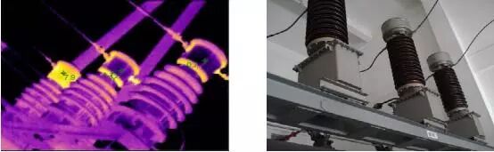

3、电流互感器内部一次绕组接线松动、一次绕组接线方式选择有误或者一次绕组变换连接板连接有误也会引起设备异常发热。但是这类情况较前两种故障发生的概率小。表现出来的热特征是电流互感器一次绕组外壳整体发热。用肉眼观察故障相互感器的油窗可以发现油面升高,金属膨胀器顶盖有时也会变形。(见下图)
4、电压互感器电磁单元发生的热故障最常见的原因是由于电容式电感器单元内部中间变压器设备故障所引起的异常发热。这种故障表现处理的热特征是电压互感器地步温度明显升高;
5、电容式电压互感器中间分压器引出线如果发生零件锈蚀、松脱的现象,显示出来的热特征为以故障零件为中心的圆形过热点(如上图所示)。

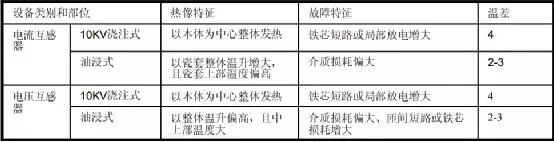

互感器热缺陷的红外热像仪检测依据
电流互感器互感器发热异常可能是电流致热,也可能是电压致热。以下是DL/T 664-2008对互感器两类致热的检测标准:
1、电流致热型设备缺陷热像仪的诊断判据
2、电压致热型设备缺陷热像仪针对判据
热像仪判定互感器热缺陷后处理建议

热点温度>80℃或δ≥95 %
热点温度>55℃或δ≥80 %
温差不超过10K,未达到严重缺陷的要求
以串并联出线头或大 螺杆接触不良
螺杆出线夹为最高温度的热像或以顶部铁帽发热为特征
内连接电流互感器
设备类别和部位 热像特征 故障特征 一般缺陷 严重缺陷 危急缺陷
介质损耗偏大、匝间短路或铁芯 2-3,损耗增大
