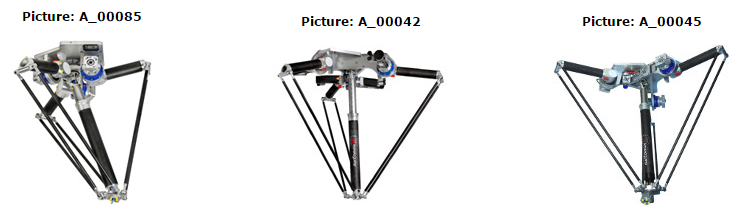

ABB
       在2009年之前,DELTA机构是有专利保护的。而ABB是最早购买专利的公司之一,虽然在ABB之前与ABB同期还有其他公司购买了DELTA的专利,但ABB是至少把DELTA机构产业化做得最好的。
       ABB是1999年购买的专利,到如今已经有近20年的时间,所以ABB的DELTA已经做得炉火纯青,市场占有率自然是杆杆的。ABB的结构参数也是目前市场上借鉴最多的一款参数。基本上很多人都会采用与ABB一样的主动臂和从动臂的长度来设计,很多厂家的性能也是对标ABB的。但再怎么对称,ABB目前还是大哥,其他都是二哥三哥四哥跟小弟。
       ABB的DELTA本体有几个特点:
1、主动臂与从动臂都采用了碳纤维材料,因为碳纤维材料轻,而且材料强度很好。
2、第四轴采用了标准的花键轴,刚度与精度都比较好,虽然比某些结构可能会稍重一点点。
3、ABB的动平台有一个特殊设计,即动平台上有一个气室,它的作用是,当使用吸盘的时候,外部气管只需要连到这个气室上,而第四轴旋转的时候,气室是不转的,这就有效避免了气管的缠绕与干涉,是非常好的设计。
4、一分钟抓取数量在120次左右。
