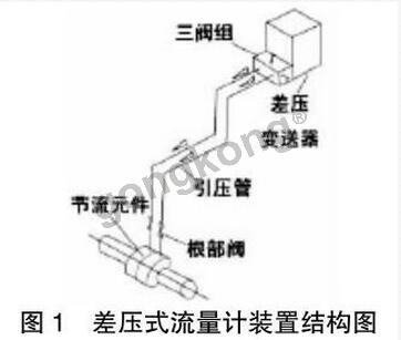

1、差压式流量计的工作原理:
     节流元件、差压变送器、三阀组、引压管、根部阀等通常是组成差压式流量计的几大部分。差压式具体的工作原理是通过引压管的作用,将节流元件的差压传输给差压变送器装置。之后引压管正负两端的压力会作用于变送器传感器的双侧,通过内部的膜片将密封液传送到测量元件上,测量元件会将得到的差压信号转换为一定的电信号传输给转化器,在经过最后的放大装置将信号进行输出。其中对于应用比较广泛的 LNG 装置而言,差压式流量计的工作方式是通过与节流元件的共同协作,以及节流元件上产生的压力差值进行管道流经液体流量的测量。具体的装置如图 1 所示。
     其中,节流元件使用标准孔板模式,法兰取压为其采用的取压方式。安装时将测量介质的高度设置低于差压变送器,采用坡度敷设的方式对引压管进行敷设,可以及时将管道内冷凝的液体回流到工艺管道内,降低积液发生的可能。
