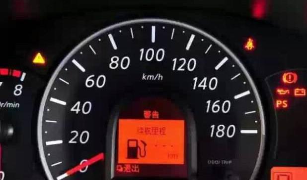

相信对于热爱自驾游和跑长途的车友,出门在外,最怕看到的就是车没油了,特别是在一些前不着村,后不着店的地方,油表报警了,会不会心中犹如一万只羊驼呼啸而过。遇到这种情况,油表灯亮后,是继续开车找加油站呢还是原地等到救援,是不是心里都没底呢。
图片来自网络
作为一名有十三年驾龄的不新不老司机,今天就跟大小家一块聊聊关于碰到燃油报警灯预警后我们应该注意的事。
●油表灯亮了以后就一定要去加油吗?
对于那些开车比较随性,粗心大意的车友来说,可能会遇到把车开没油了,直至油表灯亮起,遇到这种情况我们就要马上开去加油吗?
图片来自网络
其实无需过分担心,油表黄灯亮只是一种预警,因为车型在设计的时候会考虑到有些人是不注意看油表的,所以才设计这样一个预警提示, 在油箱燃油低于某一数值后提示驾驶者要尽快加油。
根据一般的技术规格,当油表灯亮起时,每部车都会有留有相应的续航里程来保证驾驶者将车辆开到就近加油站。一般情况来说,不同车辆油表灯亮起后还能跑30-90公里,当然这个并没有统一标准,不同车型续航里程也不同,还是请查阅所驾车型的说明书,一般都会很清楚的注明。
图片来自网络
通常情况,这个里程数足以支撑车辆找到加油站。按照最保险的说法,20公里是肯定没有问题的。要想马儿跑,一定要给马儿吃饱!所以各位车主,一定要牢记上路之前看看油表,如果油箱里油不多了,一定要马上去加油哦。
●油表灯亮了以后继续行驶有何危害?
虽说油表灯亮了后还是可以开很远,但是小编还是不建议油箱亮警报再去加油,首先在油量较少的情况下,激烈的驾驶会因为车辆大幅度倾斜而影响油泵工作。
此外,万一遇到油箱见底,燃油泵供油不足会导致发动机故障灯亮起,接着还会伴随发动机运转不稳,顿挫感变得明显、转速飙升、发动机没力等现象出现,这时对于发动机的燃油系统有较大损伤。
图片来自网络
●油表指示灯亮时该如何驾驶?
首先还是要寻找最近的加油站,在高速路上就近查找服务区,或者下高速找加油站,现在的手机功能非常强大,基本上都可以搜索到最近的加油站。
此外如果距离加油站较远,我们应及时合理控制车速,一般控制在45-60公里每小时,平稳驾驶降低车辆能耗,避免急起急停,以求拥有较大的续航里程。
第三我们应关闭空调等大功率用电器,减轻车辆负重从而降低发动机负荷,延长续航里程。
PS∶小编2007年刚开车的时候,第一次去秦岭黑河森林公园,当时好像也没有导航那些,路标显示十几公里走了三个小时才到,出来的时候天已经晚了,而且几乎路上连村子也没几个,然后油表灯就亮了,当时小编全身冒冷汗,心跳加速,在战战兢兢中缓缓开出大山找到加油站,现在想起来还是一阵后怕,以后就有了强迫症,要开远路之前,不管油箱有多少油,一定要加满再走。
●总结
根据以上分析,小编还是建议大家尽量不要在车辆快没油时才记得去加油,油箱油量最好保持1/4以上,现实生活中,车主们或多或少会遇到油表灯亮的时候,偶尔亮起无需担心,但是如果经常把车开到油表灯亮,这显然不是一个爱车的举措。
