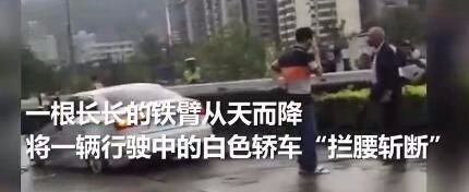

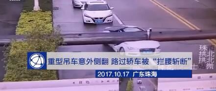

今日上午8点许,珠海市拱北桂花北路丽珠前 一重型吊车在施工现场侧翻,将一辆行驶中的白色轿车“拦腰斩断”,伤者被紧急送往珠海市中西医结合医院急诊科救治,暂无生命危险。
据悉,伤者李先生今年29岁,今天他如平常一样上班,突然,一根长长的棕色铁臂从天而降,“轰”一声砸向路面,击中了正在行驶的轿车。“没有一点征兆,因为那个方向正好是司机视线的盲区,那一下直接吓懵了,脑袋一片空白,腿动弹不得,我忍着剧痛从天窗上爬出来,再求助过路好心人帮我打的120。”伤者李先生心有余悸地说道。

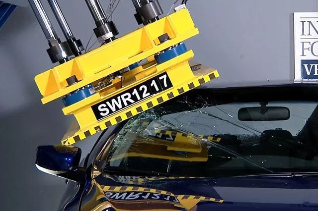

而且,目前对于汽车碰撞测试的项目当中,并没有针对车顶部分,尤其是全景天窗的考核,也就是说它的安全性没有行业标准来规范和约束,效果好不好全靠厂家吹一波。

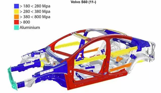

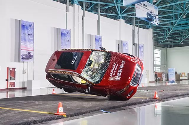

不过,从车身结构和受力通道去分析,实际上车顶在撞击和翻滚过程中的受力并没有车身侧面A/B/C柱来得大,而且现在的全景天窗并不是完全靠玻璃完成受力,而是隐藏了全景天窗加强环来实现。至于高空抛物等情况,确实修复成本会更高些,不过发生的几率不高。
