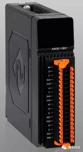

AIM301-0801模拟量输入模块外观

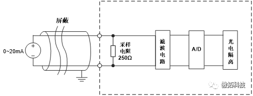

通道接口电路示意图
AIM301-0801单通道接口电路示意图

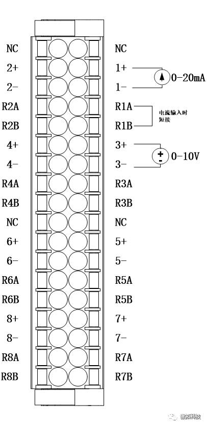

端子接线图
AIM301-0801端子接线图

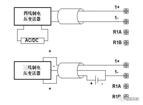

电压信号接线方式:

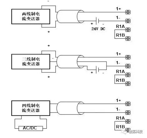

电流信号接线方式:

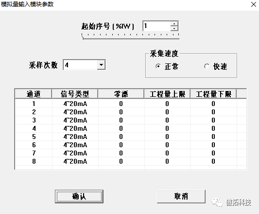

软件设置
模拟量输入模块参数配置界面
NAPro软件【资源】【PLC配置】【模块属性】可进行AI通道的参数设置如下图:
【采集速度“正常”】:模拟量每个模块500ms发送一次数据到CPU
【采集速度“快速”】:模拟量每个模块每个扫描周期发送一次数据到CPU
【采样次数】:模拟量滤波次数,如4次,表示采集4次模拟量数据取平均值后输出到码值。
信号类型每个通道输入信号的类型,如4~20mA0~10V等,通过软件进行选择,需要和硬件实际信号类型一致。
【零票】对采集到的信号进行误差补偿,补偿对象为码值(0-20000),结果自动叠加到IW采集值中(0-20000),可输入正负值。
【工程量上限】:模拟量线性变换的工程值上限,如4~20mA信号对应软件码值为4000~20000,采集的是压力0~3MPa,此处就填写3
【工程量下限】:模拟量线性变换的工程值下限,如4~20mA信号对应软件码值为4000~20000,采集的是压力0~3MPa,此处就填写0

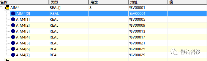

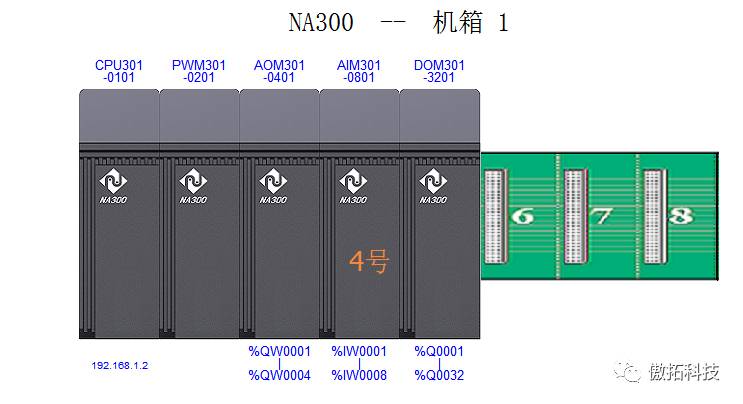

注:每个模拟量输入模块,NAPro软件都在变量表自动创建了一个数组变量,用于存储进行线性变化后的浮点数工程值,变量命名规则为AI*,  *号表示模块所在背板上的槽位号。如下图:模块安装在背板4号槽位,变量为AIM4,AIM4[0]~AIM4[7]对应模块1~8个通道转换后的工程值。
