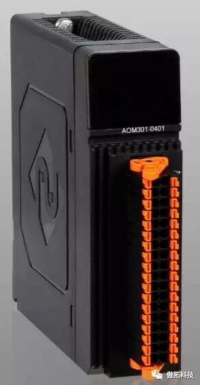

AOM301-0401模拟量输出模块具有以下特性:
4通道电流/电压输出;
每个通道的输出范围:
电压输出:0~5V、1~5V、-5V~5V、0V~10V、-10V~10V
电流输出:4~20mA、0~20mA、0~10mA
精度为16位;
智能模块,具有自诊断功能,模块运行出现故障时能够自动复位并重新启动;
每个AO通道有相应的OLED显示;
硬件无需设置,启动后CPU模块自动对其加载参数;
故障模式输出状态,保持最后状态或者用户自定义值;
支持热插拔;
AOM301-0401模拟量输出模块外观

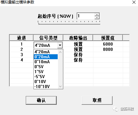

软件设置
NAPro软件【资源】【PLC配置】【模块属性】可进行AO通道的参数设置如下图:
【保持】:在模块故障时模拟量输出通道保持故障前的输出数值不变。
【预置】:在模块故障时模拟量输出通道输出“预置值”设定的数值。
【预置值】:在模块故障时模拟量输出通道输出值,此数值对应的为码值(0~20000)。
【信号类型】:模拟量输出通道输出信号类型,需要与硬件接线选择一致。
【故障状态说明】:CPU与输出模块通信故障,即AO模块失控情况下;
 注:整个机架同时上电时上述参数无效,CPUAO模块进程一次正确参数加载后功能启用。

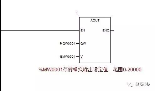

NAPro软件编程
在PLC编程软件NAPro中,不能直接对QW寄存器进行赋值操作,必须通过AOUT指令来完成。
