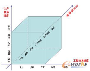

    图1是ARC的三维工厂模型(2000s),它把工厂分为三个维度,分别是生产制造维度、供应链维度、工程技术维度,这个模型中并未提到智能。图2是美国NIST的SMS架构(2016),它从生产系统生命周期、产品生命周期、业务(商业)生命周期三个维度来构架智能制造系统。
图1 ARC的三维工厂模型(2000s)
图2 美国NIST的SMS架构(2016)

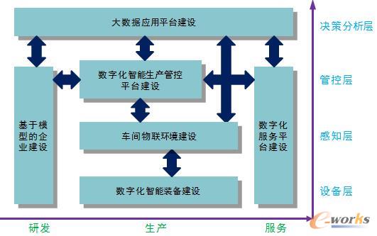

    我认为实施智能工厂有6个重点内容,如图3。
图3 实施智能工厂的6个重点内容
    在研发阶段,主要是基于模型的企业建设,例如航空航天业,重在如何提高研发的效率和数据的一致性,以及研发知识的管理。在生产环节,从下到上分为三个环节:数字化智能装备建设、车间物联环境建设、数字化智能生产管控平台建设。在服务阶段,重点在数字化服务平台的建设,包括产品的远程监控、故障诊断、服务的创新、通过服务创造价值等等。而大数据应用平台的建设,目前处于萌芽阶段和起步阶段,未来随着数字化、互联化的深入,大数据必然提上日程。

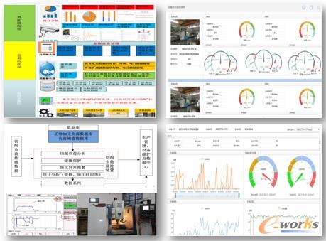

    案例1:某机床制造企业机床数据采集与状态监测
    要采集机床的实时数据、能耗数据,光靠机床数控系统的数据是不够的,还要加一些传感器,震动、温度等等,这些数据都是通过平台获取的,最后的数据用于各类分析(图4)。
图4 机床数据采集与状态监测
