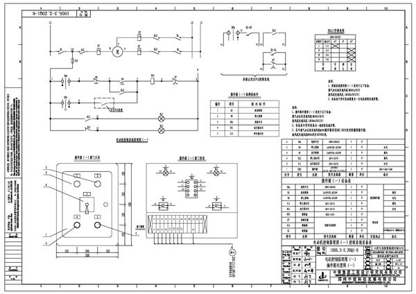

在有自动控制的电气回路中,有的是在电气柜内装一个24V直流继电器,用这个继电器来驱动接触器等原件,需要从自控柜内引24V电源,有的则不在电气柜内增加这个继电器,直接利用自控柜内的继电器触点,这两种方式哪个更好?
这个是电气柜内增加24V继电器的图,

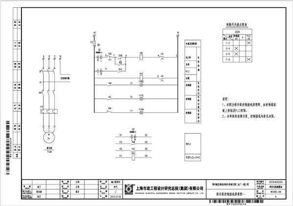

这个是不增加24V继电器,直接引用PLC柜内继电器。

个人觉得还是不在电气柜内增加继电器好,节省了一个继电器。虽然第一种方式使PLC或DCS柜内不串入220V电源,还是觉得有点浪费。
