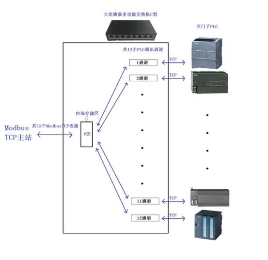

大连德嘉专为PLC通讯及数据采集推出的模块;多功能交换机C型。
交换机C型内部具有与200PLC一样的存储区域(本身就是个200PLC),并具有PLC通讯功能(12路通道,无需编程,填表即可),可以将西门子各型号PLC中的数据用过以太网取到C型的存储区中(V区),也可以把这些数据转发到其它PLC中。
C型同时可以作为Modbus TCP从站(共支持12Modbus TCP读写)。例如,想通过Modbus TCP读取西门子PLC中的数据,可以先用C型读取PLC中数据,再用Modbus主站读取C型中的数据。

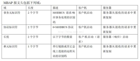

这里我只是简单的理解一下Modbus TCP/IP协议的内容,就是去掉了modbus协议本身的CRC校验,增加了MBAP 报文头。这里只是简单的理解,深入之后可能会有更多的东西需要学习,但为了可以快速入门,我们先按照这个思路往下走。 我们首先来看一下,MBAP 报文头都包括了哪些信息和内容
