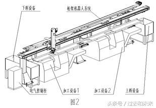

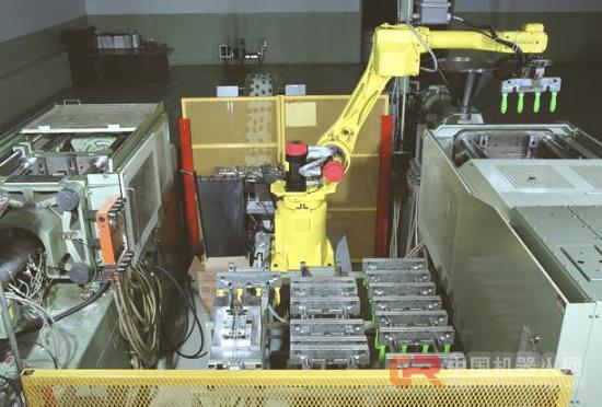

自动生产线按使用的机器人的不同分为:
  1、关节式机器人自动生产线(图1)
  2、桁架式机器人自动生产线(图2)
  2、工业机器人柔性制造加工生产线的组成
  1)上料设备:是给自动生产线提供毛坯坯料的自动输送设备,它是生产线加工产品的输入设备,常采用皮带输送、自动辊道输送、悬挂链输送、地推链输送、板链输送等,设备上具有工件定位、输送导向、工件停止、到位检测等机构,以实现工件的准确、可靠的传输。
  2)机器人系统:是自动生产线的核心组成部分,是加工零件在各加工设备间流转的执行机构,包括机器人本体、机械手、机器人控制系统。具有运行速度快、定位精度高、回转自由度多的特点。是集检测、定位、夹紧、回转、松开、移动于一体的智能化设备。相关推荐:扩散硅压力变送器蒸汽流量计
  3)各工序加工设备:是实现零件加工的数控加中心或数控专用设备(数控车床或数控磨床等),是零件加工的主体设备。设备由独立的数控系统控制,具备自动开关门,自动换刀、自动对刀、自动切削、自动排屑,甚至自动在线检测等功能,能将零件按CNC程序的要求加工至符合工艺尺寸和精度要求,是现代制造业中,不可缺少的自动化加工设备。
  4)专用设备:是自动生产线中用于完成某一特定功能、由设计人员专门设计的自动化专用设备。是自动生产线中不可缺少的重要组成部分,如零件流转过程中的姿态翻转或转向工作台、满足工艺要求的工装装配或拆卸工作台、零件加工过程中的尺寸精度检测工作台、重要零件气密性检测工作台、零件输送过程中的储料工作台、零件流转过程中的清洗清洁工作台、零件检测完成后合格品及不合格品的自动分流工作台等。
  5)下料设备:是自动生产线中将加工完成的成品零件自动输送出加工区域的专用设备,是生产线加工产品的输出设备,常采用皮带输送、自动辊道输送、悬挂链输送、地推链输送、板链输送等,设备上具有工件定位、输送导向、工件停止、到位检测、错位报警、防撞防碰、废液收集等机构,以保证工件完好无损、准确可靠的输出。
  6)围栏及外围设备:是自动生产线中将加工区域与外围环境隔开的安全保护围栏及安全保护控制设备。包括安全围栏、安全门、安全光栅、安全门锁、踏脚板等相关辅助设备。安全光栅、安全门锁等安全保护装置的信号与生产线系统控制部分相串联。在机器人工作时,只要任何一处安全装置的信号发生变化,机器人和整个生产线就会自动停止运行,并发出故障报警信号,从而确保操作人员和加工设备的绝对安全,及时提醒维护人员排除设备故障。相关推荐:磁性翻板液位计雷达料位计
  7)线路布置及走向:是自动生产线中各相关设备的动力线路、控制线路、气源管路、液压油路的布置形式及相关走向。包括主控电柜位置、操作电柜位置、中间接线盒位置、气源处理及分配器位置、液压站位置等。线路布置形式可采用空中桥架布置、地面走线槽布置、地沟走线槽布置。线路布置时应将电缆线、控制线、气管、油管等分开布置,桥架或线槽应布置整齐、固定可靠、线路最短,防潮、防油、防干涉、放磕碰。
