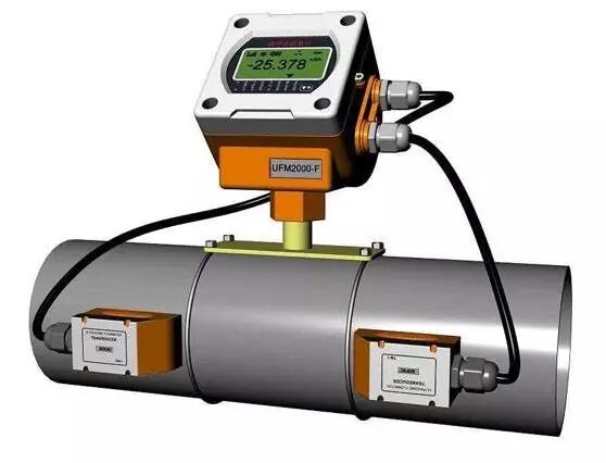

超声波流量计是通过检测流体流动对超声束(或超声脉冲)的作用以测量流量的仪表。
根据对信号检测的原理超声流量计可分为传播速度差法(直接时差法、时差法、相位差法和频差法)、波束偏移法、多普勒法、互相关法、空间滤法及噪声法等。
超声流量计和电磁流量计一样,因仪表流通通道未设置任何阻碍件,均属无阻碍流量计,是适于解决流量测量困难问题的一类流量计,特别在大口径流量测量方面有较突出的优点,它是发展迅速的一类流量计之一。
1、优点
(1) 超声波流量计是一种非接触式测量仪表,可用来测量不易接触、不易观察的流体流量和大管径流量。它不会改变流体的流动状态,不会产生压力损失,且便于安装。
(2) 可以测量强腐蚀性介质和非导电介质的流量。
(3) 超声波流量计的测量范围大,管径范围从20mm~5m.
(4) 超声波流量计可以测量各种液体和污水流量。
(5) 超声波流量计测量的体积流量不受被测流体的温度、压力、粘度及密度等热物性参数的影响。可以做成固定式和便携式两种形式。
2、缺点
(1) 超声波流量计的温度测量范围不高,一般只能测量温度低于200℃的流体。
(2) 抗干扰能力差。易受气泡、结垢、泵及其它声源混入的超声杂音干扰、影响测量精度。
(3) 直管段要求严格,为前20D,后5D。否则离散性差,测量精度低。
(4) 安装的不确定性,会给流量测量带来较大误差。
(5) 测量管道因结垢,会严重影响测量准确度,带来显著的测量误差,甚至在严重时仪表无流量显示。
(6) 可靠性、精度等级不高(一般为1.5~2.5级左右),重复性差。
(7) 使用寿命短(一般精度只能保证一年)。
(8) 超声波流量计是通过测量流体速度来确定体积流量,对液体应该测量它的质量流量,仪表测量质量流量是通过体积流量乘以人为设定的密度后得到的,当流体温度变化时,流体密度是变化的,人为设定密度值,不能保证质量流量的准确度。只能在测量流体速度的同时,又测量了流体密度,才能通过运算,得到真实质量流量值。
(9) 价格较高。
