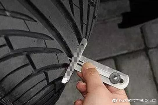

检查轮胎
检查胎压,同时检查车胎是否老化,是否有破损或者鼓起的小包。如果轮胎胎纹小于2mm时,不可用于长途驾驶,需要更换轮胎。
