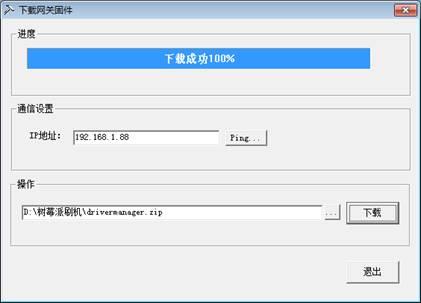

6.       更新系统
先用网线连接到有更新包的电脑(win系统),
打开Tool:更新固件工具.zip
通信设置栏,确认能够ping成功。
操作栏选择更新包(比如drivermanager.zip),点击下载,进度条内显示下载成功100%,蜂鸣器响一声后重启,代表更新成功。
