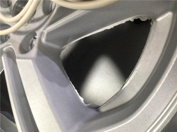

如图,小弟想编写一个将中间的毛刺去除,且机器人的手臂与之加工面成45度的角,这个程序该如何编写,请大神们指点下。(用打点的方法实施起来非常的不可靠)

将铸件中间要去毛刺的机构轮廓在CAD中绘制出来,再让机械手沿着CAD图的曲线轨迹运动就OK了。

那就还是用movel、movec了?
